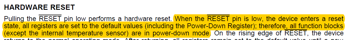

请帮助确认以下两个问题。 非常感谢!
1.当/RESET 引脚为低电平时、ADC 和 DAC 模块断电?
2.我注意到当/RESET 引脚为低电平时、I2C 操作仍正常。 这是什么原因?
David
    尊敬的 David:
    当 RESET 引脚置为低电平时、ADC 和 DAC 模块将断电。 至于 I2C 操作、您是否说过在复位为低电平时可以继续与器件通信?
    我之前没有尝试过这种方法、因此我不确定"正常"的确切含义是什么。 因为器件锁定在复位任何写入等操作中、所以对器件的写入将不会被保留、但我想您仍然可以执行读取和写入序列、并看到接口按预期响应。 一般来说、在正常运行时、数字接口消耗的电流明显低于模拟信号链、因此在进入低功耗状态时禁用这些组件的积极性不高。
