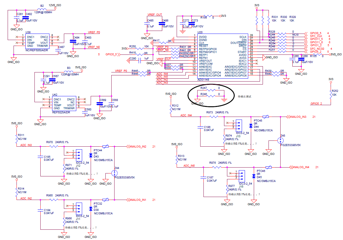

焊接10块电路板、3块 电路板因 SPI 通信故障而失效。
请检查该系统、SPI 上的0欧姆更改为47欧姆、但没有任何变化。
已检查电源、GND、DIN、CS,Start,SCLK。
请建议、谢谢。

    原理图中几乎没有显示 SPI 通信中可能发生的情况。 但是、您可以执行许多操作来调试此问题。
    首先、当您遇到此问题时、您是否无法进行通信? 或者您是否在通信中遇到错误? 如果您能够获得一些有错误的通信、您会遇到什么错误? 数据是否不正确? 您是否错过了命令? 如果您有数据、那么查看数据很重要。
    数字接地和模拟接地都应连接。 R246或 R247是否已安装? 微控制器是否位于同一接地端并在同一数字电源上运行? 此器件中无法隔离模拟和数字电源。 确保它们具有直接连接。 微控制器也是如此。 这两个电源必须匹配才能实现良好的数字连接。
    您还需要使用示波器或逻辑分析仪验证数字通信。 使用示波器、确保示波器接地端连接到数字接地端、并且对于 DIN、SCLK、DOUT 和/CS、示波器引线连接到 ADS1148侧(如果具有具有更多通道的逻辑分析仪、则连接到/DRDY)。
    您还必须验证时序要求和开关特性。 第7.6和7.7节中的表概述了与器件通信所需的时序。
    最后、检查电源以查看电源线路上是否有明显的振铃。 如果您具有大量串联电感、这可能会导致大量电压尖峰、因为您在数字电流中看到 L (di/dt)。
    您的电路板上的连接也可能有问题。 您应该目视检查到器件的连接、并看到器件到微控制器的电气接触良好。
    阅读这些评论并查看我提到的所有内容。 通过我提到的内容、很可能会发现问题。
