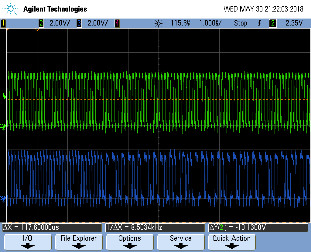

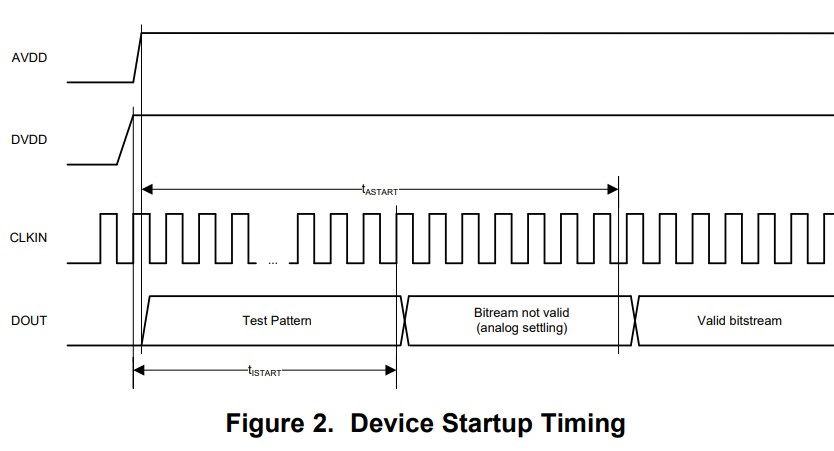

根据 AMC1306E25的数据表、它应首先通过打印测试图形来响应时钟、然后输出数据通道将在(tASTART - tISTART)时间内流式传输无效数据、然后数据将有效:
 tISTART 时间应为32个时钟。
但是、这并不是我们在示波器上看到的结果。

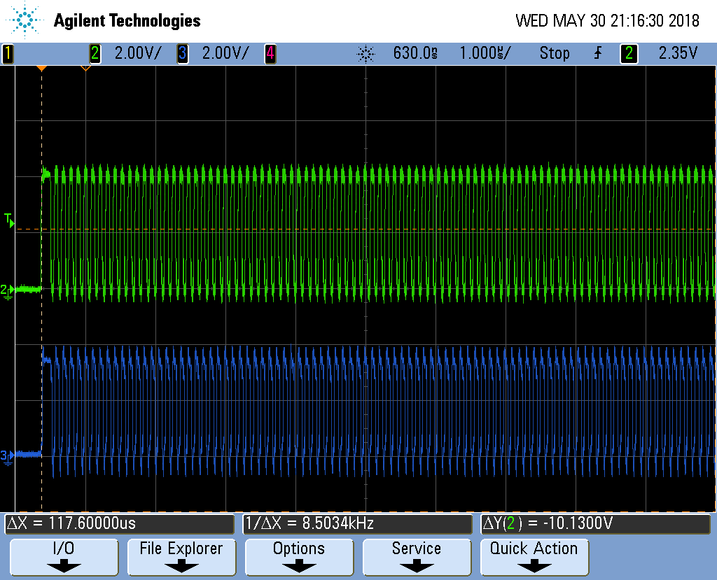

我们的工作频率为10MHz、时钟由 TMS320F28377D DSP 提供(采用单核配置)。  AMC1306E25的输出会路由回同一 DSP、再路由回 SDFM1。 该模块配置为使用曼彻斯特编码。 该模块的输入由外部电压源提供63.8mV 电压、以确保该模块记录的值不是0。
首先、tISTART 的持续时间远长于32个时钟:
在光标之间的整个时间内(大约120 us)、DOUT (蓝色)是时钟的简单副本(绿色)。 例如、请查看下图:
32个时钟脉冲的末尾大约为4*630ns (左边为第五方)、但数据保持不变、在曼彻斯特编码中、数据不应是这样。

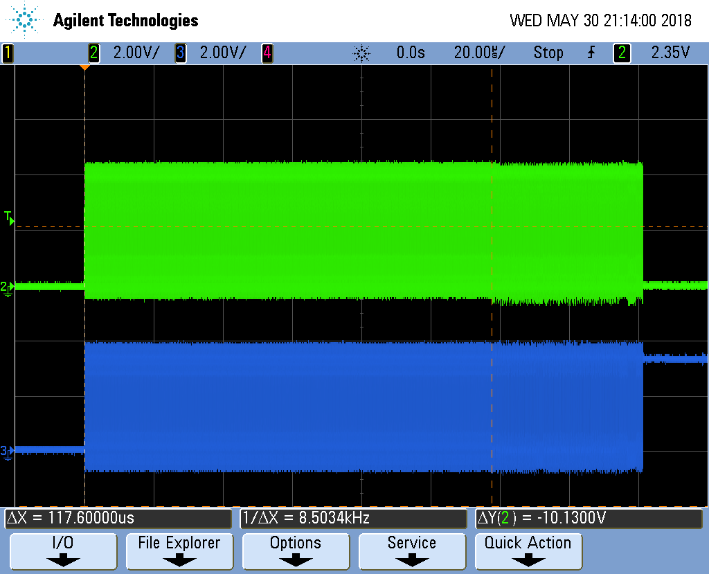

数据流的开始如下所示:
光标之间的差异为117.6 usecs。 但是、我希望流在额外 的(tASTART - tISTART)时间(0.5毫秒- 32个时钟)内具有无效数据。

  1. 为什么接口启动时间(tISTART)如此长? 我希望它是32个时钟、而不是117.6个 USecs。
  2.  tASTART 是否真的是0.5毫秒?! 看起来很长一段时间。 不过、如果在加电时执行一次、则可以接受。

    我将为您介绍 tistart 时间、一些启动行为也取决于您的 AVdd 和 DVDD 电源轨。 您能告诉我们应用时钟时器件是如何供电的? 对于模拟启动时间、.5ms 是一个典型值、它可能会稍快(或更慢)、但它仅相对于加电时的系统或者如果您松开 AVdd 电源轨并运行到失效防护运行模式(请参阅图53)。

    您好 Alexey、
    So...from 在我的结尾处是什么样的、如果 DVDD 在 AVdd 斜升时加电、DOUT 会跟随 CLKIN。 您的 AVDD 是否在第二次屏幕捕获中的第三个分部附近趋稳? 光标右侧的第一个周期与测试模式类似。
