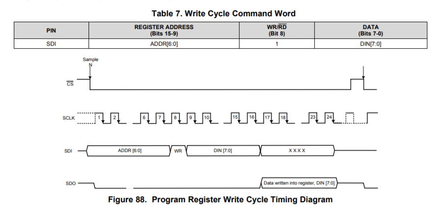

是否有人在机器文件上注册 ads8688的示例?
    您好、John、
    遗憾的是、我们没有示例代码来帮助解决这一问题。
    我建议每次只关注一个寄存器、先写入该寄存器、然后再读取同一个寄存器、以确认您正确写入该寄存器。 您可以从此处继续开发所需的寄存器内容。
    此外、数据 表中的图72和后续步骤 有助于说明如何写入寄存器和转换/采集数据。
    数据表寄存器设置的第45页开始进行说明、这可能有助于查看。 下表详见第46页的寄存器配置时序。  计时是处理数字通信的常见问题。
    此致、Cynthia
