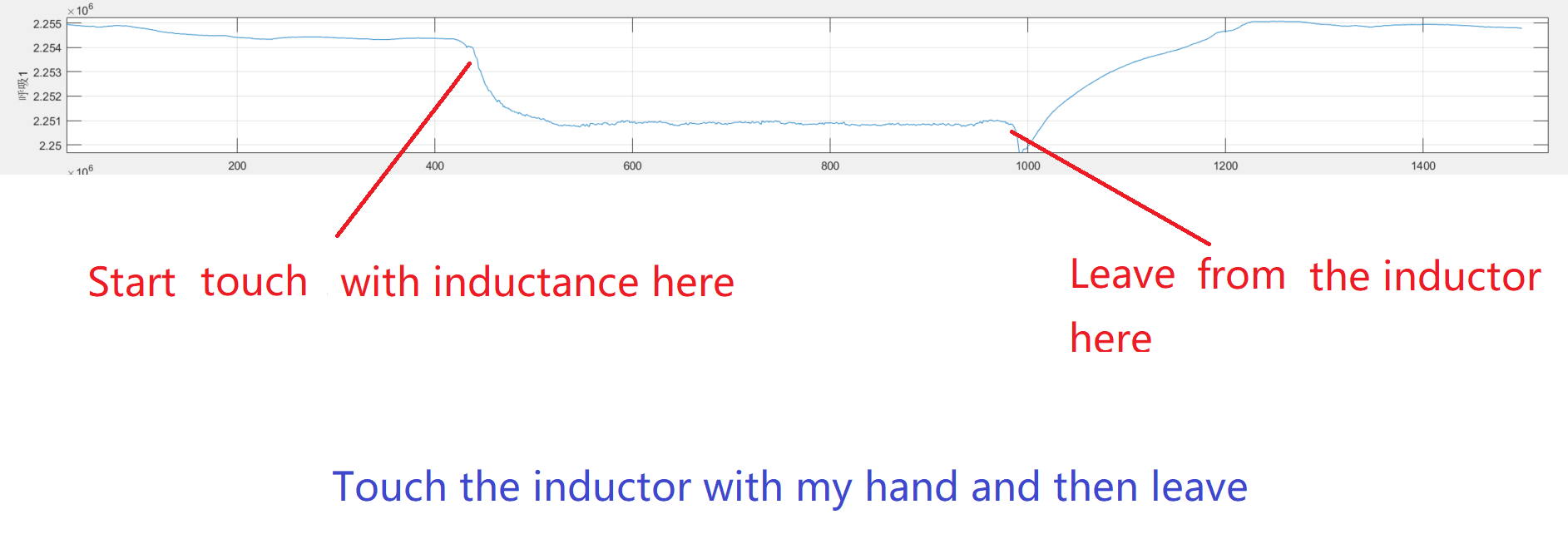

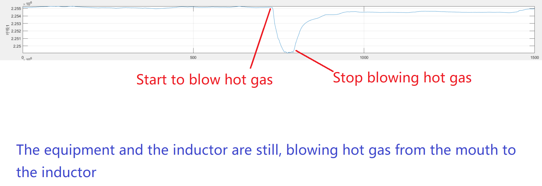

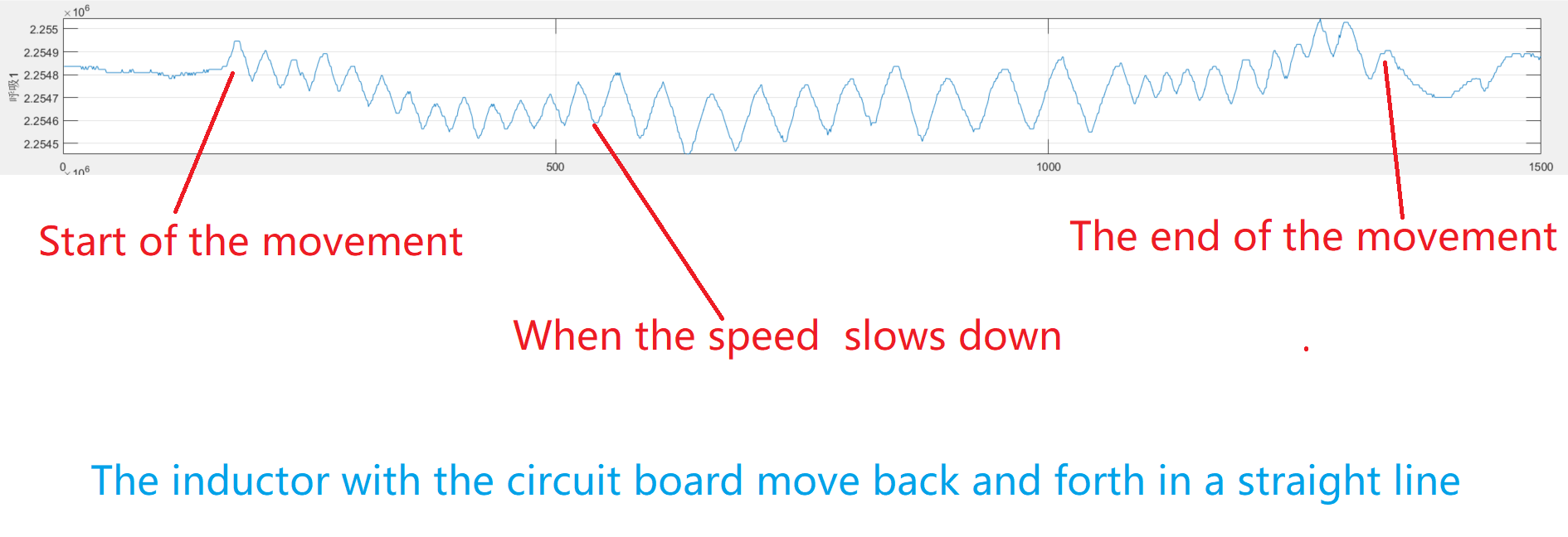

    大家好、我根据您的建议进行了实验。 在实验中、我们使用贴片电感器模型 MLF2012A1R2J 替换了实际的线圈传感器、并进行了4次实验。
    测试1:用手触摸电感器。

    测试3:吹热气。
    测试4:电路板和电感器一起进行线性往复运动。
    我们使用图片来记录每个测试过程。 请参阅背面图。 每个地图的水平坐标代表40毫秒,而坐标代表 ldc1101的样本输出。
    您好、Huiwang、
    感谢您提供如此清晰的数据。 它看起来肯定会遇到电容效应。 可能是由多个因素导致的。 电路板附近可能会有一个极强的电场、当您移动线圈时、该电场会改变线圈上的寄生电容。 为了解决此问题、我建议屏蔽测试区域、可能需要使用大型接地金属盒。
