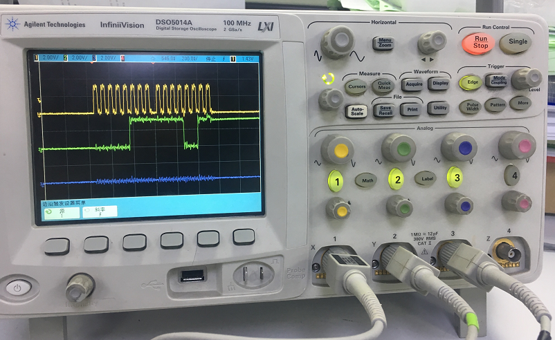

我的客户正在 其设计中使用 ADC121S101。 问题在于 ADC121S101的数字输出是输入电压的两倍。
例如,如果输入电压为1V,则数字输出应为1/3.3*4095=1241。 但它们得到的是  2482。
测试过程如下:
1.使用 mm 测量 ADC 输入电压为0.815V
使用软件读取 ADC 输出为0x07F3、等于1.64V
使用示波器读取 ADC 输出也是0x07F3
黄色 SCLK、绿色 SDA、紫色:AD_EN

    您好、Yangbo、
    请对我们的答复延迟表示歉意。 负责此设备的同事目前正在出差。
    您能否让客户将 SPI 模式更改为 SCLK 空闲为高电平而不是低电平? 我想您的客户就在一个 SCLK 边缘。
    此问题已脱机并已解决。
    ADC121S101在 SCLK 的下降沿启动数据。 主机可以在下一个上升沿或下降沿读取该值。 显然、在这种情况下、数据读取一个时钟边沿的速度太快。
    调整捕获时序后、问题得到解决。
