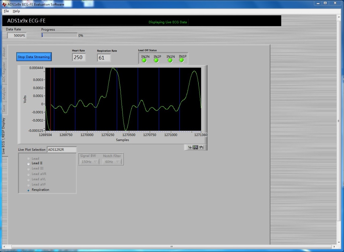

大家好、我正在使用贵公司的 ADS1292RECG-FE 板。 我没有自己开发板。 使用购买的 ADS1292R 电路板、计算机安装软件、从 TI 网站下载软件。安装后、器件 ID:ADS1292R;Fireware 版本:1.12;GUI:1.11;软件安装完成、并连接 USB 转 mini-USB 电缆。 ADS1292R 电路板和计算机、没有导联线、发现软件已采集、ECG 为零、但呼吸达到80 ~ 130 (__LW_AT__照片、如下图所示)、可以合理地说没有导联线、ECG 和呼吸不应为零? 如何设置软件、或者可以采取哪些措施来消除呼吸干扰? 没有测试时、呼吸应该为零。 ADS1X9XECG-FE 用户手册中仅提供了 ADS1292的电路原理图。 在哪里可以找到 ADS1292R 的电路原理图? ADS1292R 同时测试 ECG 和呼吸。 这不是手册第40页上的9芯4引线导线吗? 使用哪种导联线、导联线的规格是什么? 请尽快回复、非常感谢!
    广昌您好、
    感谢您的发帖、欢迎加入论坛!
    如果未应用 ECG 输入、电路板、灯和电源上的其他电路的输入上仍会有噪声。 该软件只是尝试根据 ADC 输入端的噪声计算呼吸频率。 您可以看到、该信号的幅度非常小。 如果未应用 ECG 时 ADC 的输入接地、则呼吸频率也会显示为零。
    我认为用户指南第51页上的原理图确实是 ADS1292R、但它在右下角似乎有误标签。 我将记下对其进行编辑。 器件的引脚31和32显示了呼吸通道。
    用户指南第40页上的导线是可接受的选择。 我们没有一组特定的引线规格、因为设计人员有责任进行选择。

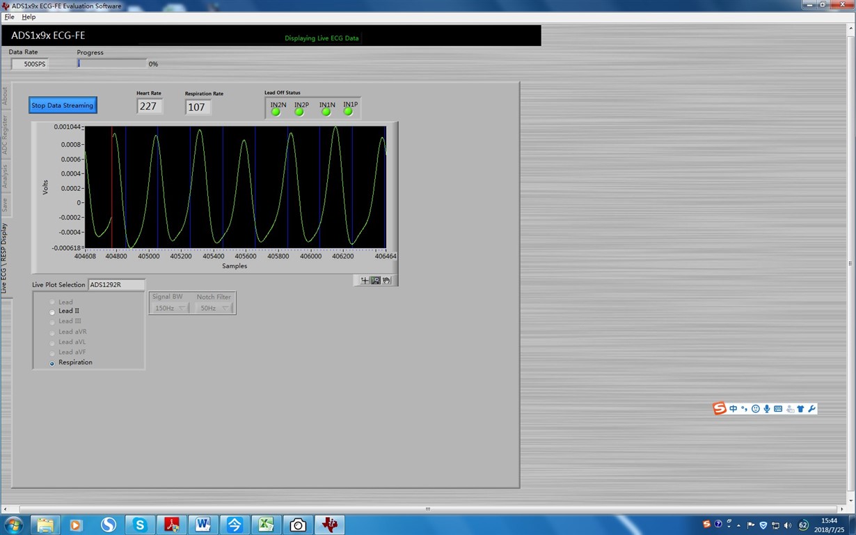

    如何设置 ADS1292R 软件可以降低噪声干扰? 如下所示、我使用9芯4引线 ECG 导联线测试鼠标的心电图。 虽然呼吸数据约为100、但呼吸波形显示电压仅为0.01。 该数据是否不是真实的波形? 是噪声干扰吗? 此外、在测试鼠标时、软件呼吸控制器呼吸频率器中的呼吸控制是否设置为内部呼吸和内部时钟或内部呼吸和外部时钟? 选择的是内部还是外部右腿基准源?
    广昌您好、
    ADS1292RECG-FE 不用于演示器件性能之外的应用。 提供的软件用于显示实现示例、用于计算心率和呼吸频率的算法并不像它们那样稳健。 分析选项卡将提供原始数据、这些数据也可用于您自己的分析。
    这些似乎是真实的波形、我没有看到过大噪声的迹象。 我不确定输入电压幅度是多少、但为了增加电压输出、您可以增加器件的增益。
    如何设置时钟和右腿基准源由您决定。
