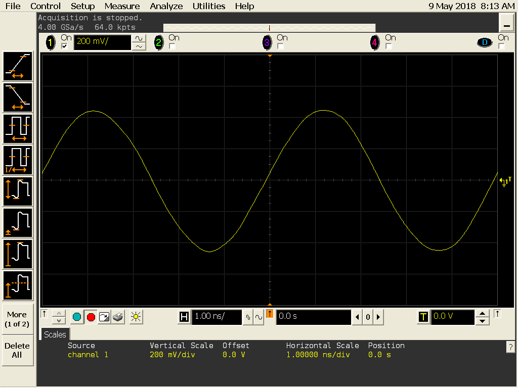

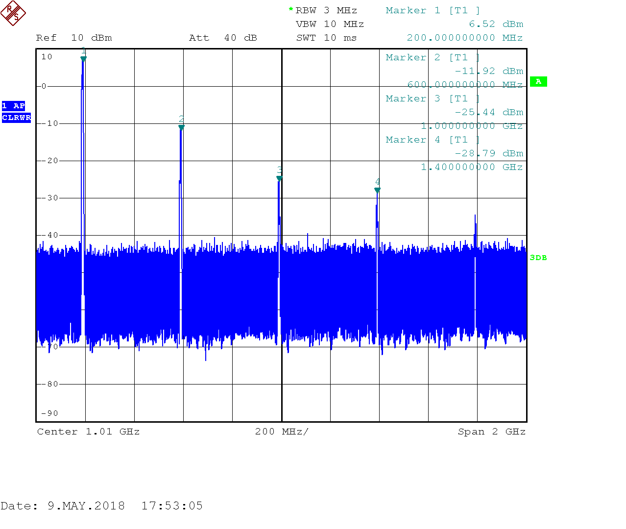

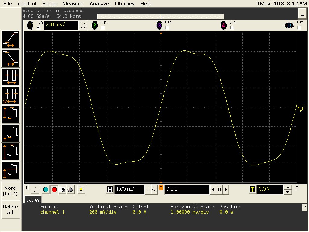

    随附的测量值无法确认您的答案。请提供正确的设置以获得0dBFS。
    谢谢、此致、
    Hans
    具有0x7FFF 的频谱:(显然大于0dBFS)
    具有7FFF 的时域:
    具有0x3FFF 的频谱:
    具有3FFF 的时域:
    您好、Hans-Guenter、
    使用0x5A80作为恒定输入并启用6dB 混频器增益。
    原因是混频器很复杂、因此实际的恒定输入需要从 FS 回退-3dB
    当您从 FPGA 传输复杂数据时、对于 FS 输出、I 和 Q 数据可以是0x7FFF
    埃本
