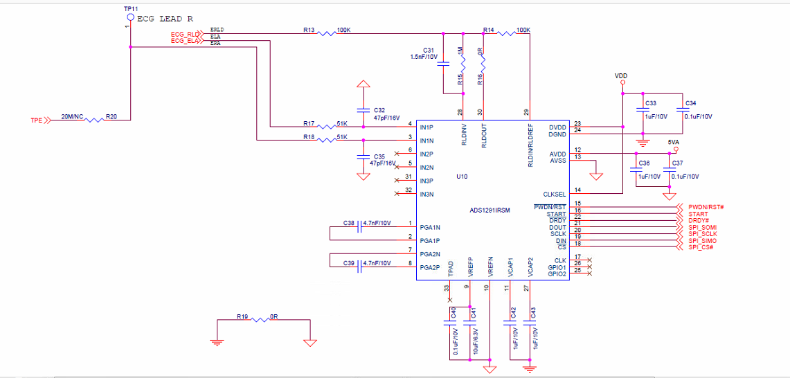

  我使用的是 ads1291、我遇到了问题、我想对通道1执行电极压降检测、
  我参考数据表,第62页中的用法、如下所示:

我在中断服务函数。中读取了24个状态位
通过读取 LOFF_STAT[4:0]中的0和1位来确定是否下降。  即 IN1n_OFF 和 IN1P_OFF。
由于我在可穿戴设备上使用 ads1291、我需要将其佩戴在手腕上,测试时遇到以下问题。
当通道1的正极接触我的手腕时、另一个手指接触通道1的负极。 理论上、我应该将 IN1n_OFF 读取为0、将 IN1P_OFF 读取为0。
我保持此操作、但 测量值、有时 IN1n_OFF = 1、有时 IN1n_OFF = 0、状态位的值,有时是正确的、有时是不正确的。
原因是什么?
电极压降检测的常用方法是什么? 需要设置哪些参数? 非常感谢!

    您可能需要调整比较器的导联脱落检测阈值。 如果 IN1N 引脚上的电压接近阈值、任何运动伪影或电极-皮肤阻抗的变化都可能导致电压轻微变化。
    您的原理图中的"TPE"是什么? 是否在移除 R20后尝试测试导联脱落功能?
    ,比较器的导联脱落检测阈值仍然不起作用比较器的导联脱落检测阈值是否固定?
    比较器的导联脱落检测阈值是否固定?
    3."TPE"连接到触控按钮、该按钮连接到一个电极。
    4.为什么要根据什么来移除 R20?
    5.上述导联脱落检测方法是否正确?
    请逐点回答我、非常感谢。
    您好、Yihui、
    导联脱落比较器阈值不是固定值。 您可以通过写入 LOFF (03h)寄存器中的位[7:5]来调整阈值。
    2、与1相同。
    4.无需移除 R20、我认为它可以连接到可能影响性能的其他电路。
    5.寄存器设置或上述方法没有任何问题。
    测试导联脱落功能时、您是否将 RLD 输出连接到身体? 默认情况下、RLD 应配置为1/2 Vs。 尝试使用万用表测量 RLD 输出、并跟踪从 RLDOUT 到电路板上电极输入的信号路径、最后跟踪到器件输入引脚(IN1P 和 IN1N)。 人体和电路板上电极输入之间的阻抗可能非常大、导致电压从1/2 Vs 下降到低于比较器阈值。
    当您测试导联脱落功能时、我将 RLD 输出连接到人体。
    默认情况下、RLD 应配置为1/2 Vs、该设置寄存器是否为?
    如何针对不同的人进行调整? 调整的基础是什么? 你想得非常多。
    1.是的。 请将 RESP2寄存器中的 RLDREF_INT 位设置为1 (0Ah)。
    2.每个人的调整不应采取不同的方式。 它主要取决于电流的幅度、电极信号路径中的阻抗和电极配置。 实验是验证系统是否正常工作的唯一方法。 我建议监控 RLDOUT 电压和电极输入电压仍然是确定器件配置是否存在问题的好方法。 例如、如果您注意到电极断开连接时 RLDOUT 电压不正确、请尝试将 RLD_SENSx 设置为00h。 这可能会导致 RLD 放大器轨。
