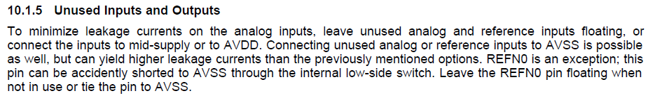

如果使用内部基准、引脚 REFP0和 REFN0是否可以保持开路?
还是需要旁路电容器或上拉/下拉电阻器?

    ADS124S08数据表的第89页讨论了未使用的输入。
    因此、答案是 REFP0和 REFN0可以保持开路或悬空。  如果出于 EMC 原因需要连接输入、则上述部分中给出的连接 REFP0的顺序将提供不同的漏电度、浮动(开路)是最佳状态、 连接到 AVSS 的顺序将是最差的。  此外、如前所述、REFN0是一个例外。   REFN0只能保持悬空或连接到 AVSS。

    我未在第10.1.5节中进行说明。
    我确认了。
    我将使 REFP0和 REFN0悬空。
