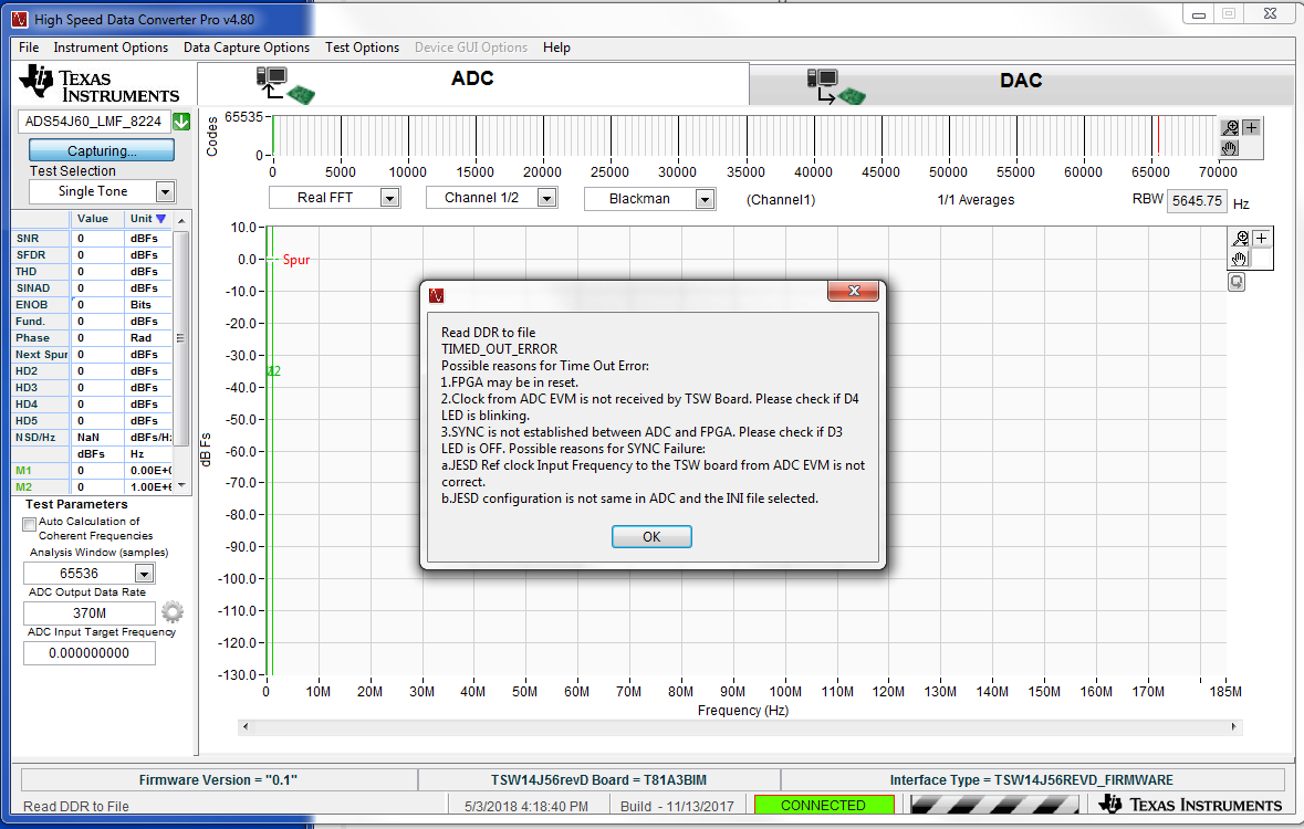

我在 TSW14J56EVM 板上遇到问题。
它曾经继续、但今天我发现错误"DDR 文件读取错误"。
我尝试切换不同的 FMC ADC 卡、但结果相同。
我有 ADS54J66和 ADS54J60。
固件下载正常、有关如何解决此问题的任何注释?
    Kiman、
    确保 TSW14J56EVM 使用的5V 电源可提供至少4A 的电流。 如果 ADS54J60也使用相同的电源、请确保它可以提供6A 电流。 如果这不是问题、发生这种情况时、您能否发送 ADC 板上 LED 的状态?
    Jim
    您好、Jim、
    是的、您好、我们增大了 PS 限制电流。
    它现在正在工作、非常感谢!
