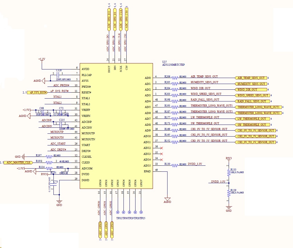

原理图表示也与该线程类似。

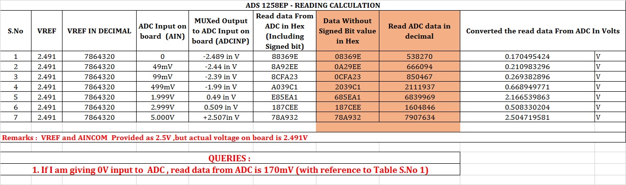

我们所面临的问题:我们已经为 ADC 第4通道提供了0V,我得到的数据是163mV,而不是0V。
问题可能是什么?
我们的电路板观察结果随附于 IS 邮件、供您参考。
是否有人能提供建议来解决这个问题。 我们暂停批量生产。
提前感谢!!!
Mohamed Sidiq.H

    原理图片段中不清楚的一点是 MUXOUT 与 ADCIN 之间的连接。 这是直接连接(ADS1258的内部连接还是外部连接)? 或者它是否连接到任何缓冲或滤波? 可能存在一个未加解释的偏移。
    我不确定您是如何进行计算的。 基准电压大约为2.5V、AINCOM 也是如此(您已声明实际值为2.491V)。 如果对输入施加0V 电压、则预期电压应为-2.491V (这是 AINCOM 电压与模拟输入之间的差值)。 满量程范围(FSR)为2.13333*VREF,一个代码的值为 FSR/(2^24-1),约为316.75nV。
    为0V 输入返回的值给出为88369Eh、这是二进制补码中的负值、当正确转换(反转位并加1)时、该值变为7850338d。 此代码数乘以单个代码的值等于2.48657V、但这是负值、因此 ADS1258返回的值为-2.48657V。 将该值添加到基准(2.491V - 2.48657V = 4.423mV)。 因此、您必须为代码使用正确的值、而不仅仅是截断符号位。 此外、在计算中、必须使用正确的 FSR 值。
    如我在开始时所说,可能还有一个未加说明的偏移问题。 如果使用的基准无法提供足够的电流、则可能会出现另一个问题。 基准电压被连接至基准和 AINCOM 并且应该有足够的电流来驱动两个输入。 最好在 AINCOM 输入端放置一个连接到 AGND 的电容器、作为开关电容输入的电荷库。
