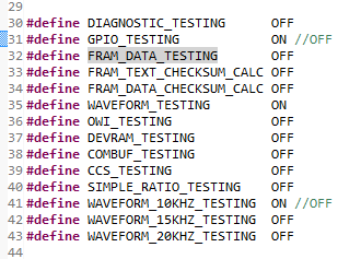

在使用 GUI PGA970EVM 之后、我现在使用 Code Composer Studio v7.4.0处理 PGA970项目。
我已经开始研究代码的架构、项目的主函数、配置函数 CFG_Peripheral_Config ()和头文件 pga97T_switch.h
首先、我决定测试 GPIO、所以我将 GPIO_testing 置于开启状态、但什么都不做!!! 我还测试了波形测试、结果相同。
您可以找到标题文件:pga970_switch.h,其中包含交换机状态:
提前感谢您的回复!
有关信息:当我构建项目(调试)时,没有错误。
    您好、Bonkhal、
    请确保在构建固件工程时使用的编译器版本正确。
    本文指的是 PGA900、但编译器版本相同。 请参阅我的文章、了解如何安装较旧版本的编译器: e2e.ti.com/.../2518481
    然后、使用 PGA970软件快速入门指南设置合适的项目设置和目标配置: www.ti.com/.../sldu025.pdf
    以这种方式设置所有内容后、如果您仍在使用固件时遇到问题、请告诉我。
    您好、Scott、
    我下载了最新版本的编译器 v5.2.6、目前效果非常好。
    非常感谢 Scott。
