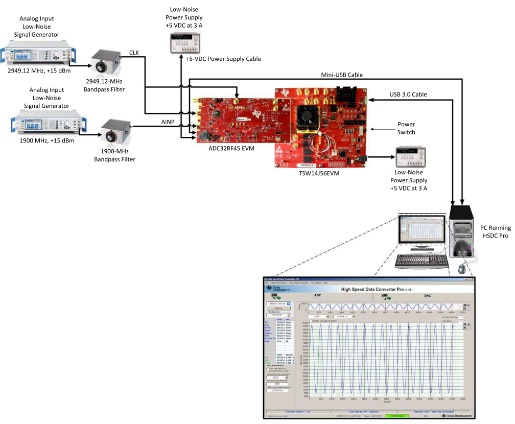

如果使用 ADC32RF45EVM (REV E)和 TSW14J56EVM (REV E)的以下工作台设置并在 windows7 32位 PC 上使用 HSDC Pro 4.90和 ADC32RFxx EVM 4.1更新固件、则会显示该错误、即"Error 1097 occurred at call library function node /TSW14001.lib:14vi.lib_firmware-lvv2.lvv2.lvd"。

    请仔细检查 TSW14J56EVM 电源的电流限制是否设置为至少3A。 在 FPGA 配置开始后、当此电源无法满足电路板的电流要求时、我们过去遇到过此错误。

    遗憾的是、我们的客户已经使用了具有5A 电流限制的+5V 直流电源、因此如果您对此问题有任何疑问、请告诉我。

    出现此错误消息时、您能否向我们发送 TSW14J56EVM 上 LED 的状态? 您的电路板可能无法进行 DDR 校准。 这将通过 LED 的 D6和 D7打开和 D8关闭来指示。

    我们客户使用的+5V 直流电源的瞬态响应性能较差。
    因此、将一个电源更改为另一个电源后、此问题已解决。
