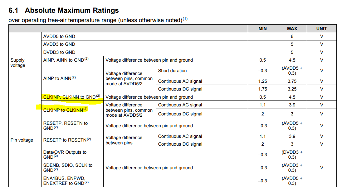

我正在尝试确定未通电的 ADS5400的最大允许时钟输入信号。 换句话说、在上电之前是否可以应用差分时钟?

    在施加时钟输入时使器件断电将对 ESD 二极管施加应力。 我认为、除非电压超过数据表中的绝对最大值、否则这会产生不利影响。  请参考下图。

    我已经检查了数据表。 提供的数据表快照未完成。 参考注释2说明了在标称供电输入电压下的状态。 如果 ESD 二极管承受应力、可能会显著改变接口特性并导致有害行为。 这就是我试图理解的内容。 在讨论 ESD 损坏时、它不仅包括电压、还包括电流能力。

    无论器件是打开还是关闭、如果超出器件的绝对最大规格、则会对器件造成永久损坏。

    绝对最大规格不涉及断电问题、与断电情况无关。 例如、该规范规定连接到 GND 的最小时钟为0.5至4.5。 显然、在器件关闭且没有任何驱动器件的情况下、无法满足这一要求。 在大多数情况下、这些规格是用 w.r.t 编写的 VDD 本身。 在 A/D 情况下、它们假定已加电并且处于特定的限制范围内。
    然后、对于两个时钟引脚之间的直流电压、第二个要求必须至少为2V、最大为3V。 我完全不理解这个。 时钟信号由交流耦合 平衡-非平衡变压器驱动。 我希望引脚之间的直流电压为0V。
    CLKINP、CLKINN 至 GND (2)引脚和接地之间的电压差为0.5 4.5 V

    数据表中的规格都是在器件上电时得出的。 因此、无法确定在器件关断时对最大输入信号的问题、也无法保证器件仍在规格范围内运行。
