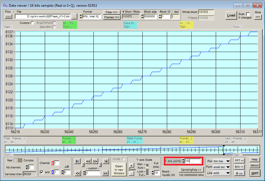

器件型号:ADS54J66
用于非测试自动化 ADS54J66的无担保驱动器利用器模式测试模式。
LE TYPE DE 图形用户模式0100 =输出数字斜坡:从代码0到16384的每个时钟周期、输出数据增加一个 LSB
nous rencontions des problèmes è re de fontionnement。
La Rampe est r é mente de 1 tous les 4 é chantillons。
La Rampe passe d'environon 8150 (Notre exemple 8137)à 8192 (-8192 en signal é exemple ci dessous)
La Rampe reste bloqué e vers 8192 por environment 200 é chantillons (8192 - 8138 = 54 * 4 é chantillons/incr é ment = 216 é chantillons?)
Pupis la Rampe red é marre
CE phénomène Se repro应该 受到3只小笛子的指责。
pouvez vous nous aider à r é soudre ce problème (mauvaise 配置 ou problème composant?)

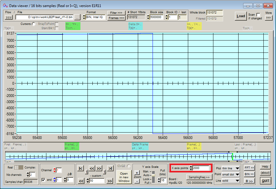

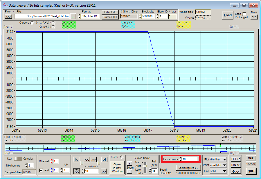

    感谢快速响应。
    首先、我们激活了计数器模式、没有任何问题。 正如您所说的、计数器仅位于14MSB 位上。 我们已经忽略了2个 LSB 位。
    我们遇到的问题是(如图所示)计数器增加 到8137 (0x1FC9),然后跳转到-8192 (又称为8192:0x2000),并保持该值以获得220个样本((8192-8137)*4),然后重新开始 执行。
    我们使用的是 Xilinx Kintex UltraScale、当我们查看将 JESD IP 与集成逻辑分析仪(ILA)留在 Vivado 上的原始值时、我们可以看到同样的问题。
    你有什么想法。
