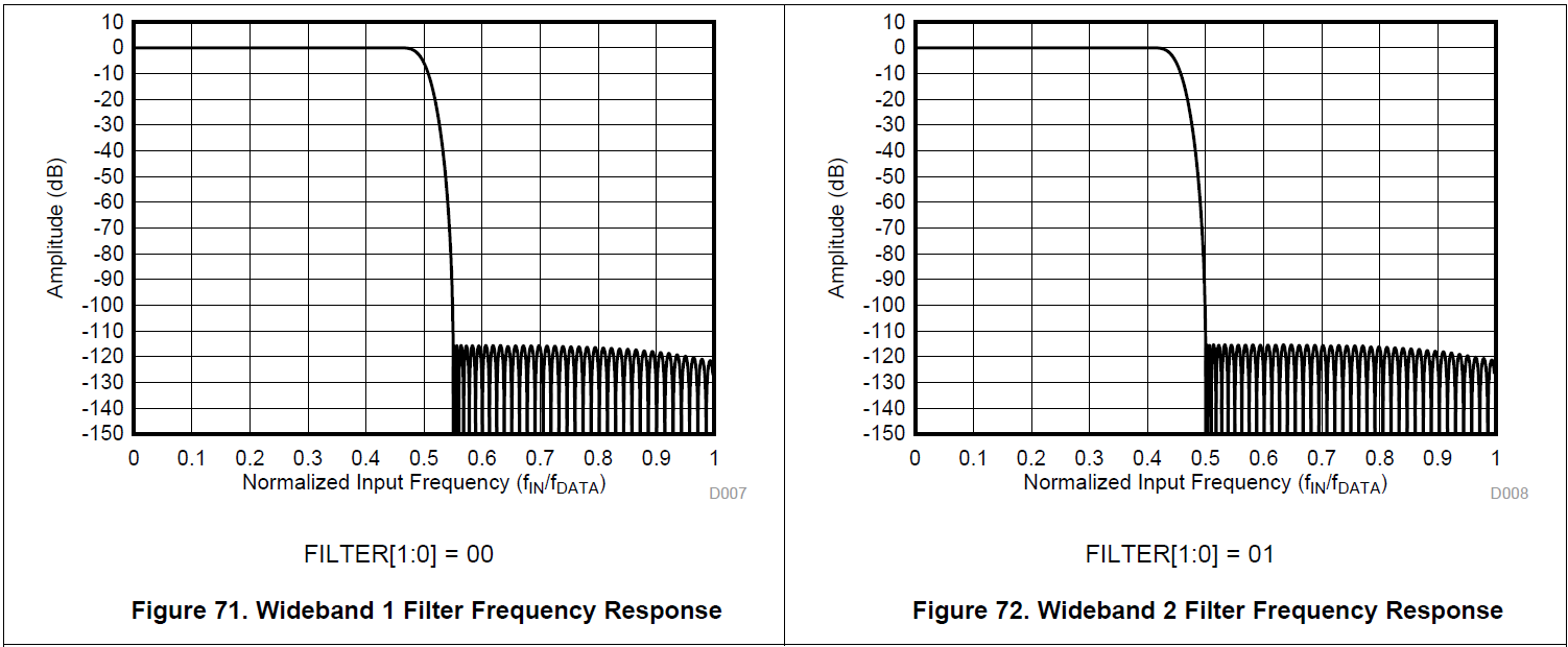

我们希望将 ADS1274实现为抗混叠滤波器、在 ADC 采样率减半的条件下、输入频率衰减至少为60dB。 这是不是可以在没有任何额外外部滤波的情况下通过该特定芯片实现的? 数据表显示(图60)、在大约0.5的标称输入频率(fIN/Fdata)下、衰减约为5至7dB。 是否可以在不降低输出数据速率的情况下降低 ADS1274的阻带频率?

    ADS1274中数字滤波器的频率响应是固定的、具体取决于模式设置(高分辨率模式使用的滤波器与其他3的滤波器略有不同)。 在任何情况下、通带和阻带之间的转换都将重叠0.5 * Fdata、并且不会达到目标衰减水平。
    您可能会考虑将 ADS127L01用于此应用。 其中一个宽带滤波器选项(宽带2)在0.4 * Fdata 时开始滚降、在0.5 * Fdata 时达到全阻带衰减水平(-116dB)。 请参阅下面的图71和72。 该器件是 ADS127x 产品系列中最新的单通道、宽带宽 ADC、具有改进的性能和降低的功耗。 这些器件可通过菊花链连接以实现更高通道数的系统。
