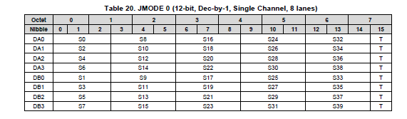

我有来自 JESD IP 的以下255:0数据流、有人能告诉我如何提取中的位进行采样。 我正在使用 JMODE0
数据流:
80E2B78282DD778082FFF77D802CD87D81DBD78182EE477F8117A87D7F2F987E
2080E1977082DAA7908203F850802AF88081D9B7D082EE27A08115A8F07E30B8
Rajesh Khanna。

    我已经使用您的软件对电路板进行了测试(Xilinx 站点上的 Xilinx 位文件即 www.xilinx.com/member/jesd204_eval/uhwd_2016_3_v1_0.zip),it 正在工作、我不了解您站点中提供的固件存在一些问题的一些原因。 我需要了解解析 JESD IP 数据以提取样本。 我能够正确获得斜坡。
    您的固件和 Xilinx 固件也存在问题、我认为需要交换处理的通道顺序、我想在解包时 HSDC 专业版中会否定这一点。

    我需要帮助将 JESD 数据解包到样片、我尝试了几次订购、但运气不好、请提供帮助。
    我将附加.csv 文件以供您参考。

    e2e.ti.com/.../KCU105-ADC12DJxx00-JESD-Reference-Design-User-Guide.pdfRajesh、
    本文档是否附带了帮助?
    Jim
