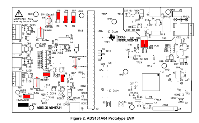

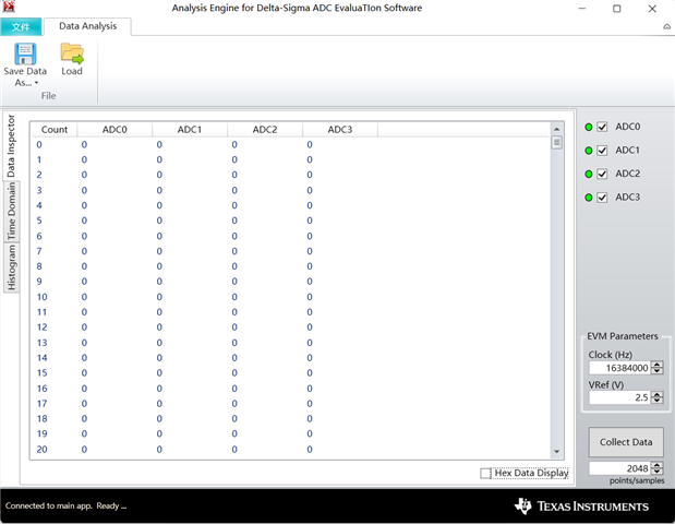

 评估板的版本为 ADS131A04EVM REV-A、不是官方网站上的最新版本。 使用 的软件是 Δ-Σ ADC 评估软件、计算机系统为 Window 10。
根据用户手册、硬件和软件已配置、通信正常。 但是、无论 ADC 输入引脚连接什么电压、收集的数据都是0。 我确信电源正常、并且寄存器也是根据用户手册的默认值。 整个评估板模拟电源 AVDD 为3.3V、AVSS 为0V
IOVdd 为3.3V、ref 为2.5V。 电压正常。

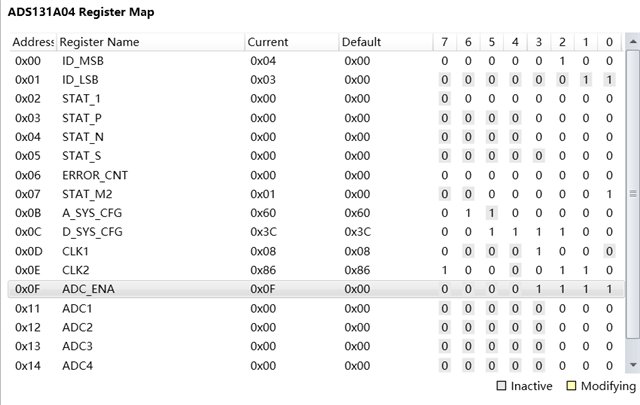

软件通信后、我只做了以下事情:
1.在软件中发送命令'unlock'
2、使能寄存器 ADC_ENA 为1、使能所有 ADC 通道

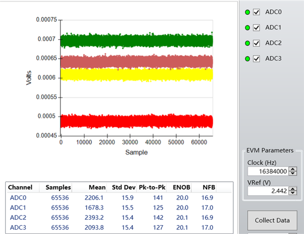

    大家好、
    我想根据数据表收集输入参考噪声。 寄存器和硬件已根据技术规格的条件进行设置。 通过评估板收集的数据如下。 此输入参考噪声的值是否 等于转换为电压的 PT 至 PT 值、如下图所示? 还是图中所示的电压值?
    如果是图中所示的电压值、 则600uV 的噪声与数据表中所示的15uV 会有太大的不同。

    我为我 因在美国度假而迟到的回复道歉。 您似乎能够在 GUI 中捕获数据。

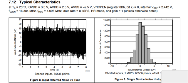

    图8中的图形显示了输入参考噪声、它不包括偏移。 根据您在 GUI 中获得的数据、噪声计算如下:
    • 您的增益= 1、Vref=2.442V
    • LSB = FSR/2^24=2*2.442/2^24=0.29uV
    • Vrms_noise=k Ω σ*LSB=15.9*0.29=4.6uV
    • vp-p_nois=6*Vrms_nois=6*4.6=27.6uV
    您得到的该峰-峰值噪声与图8中的噪声相匹配。
    您使用的是 CLK1和 CLK2寄存   器中的默认配置、电路板上的晶体频率为16.384MHz、因此根据您在 CLK1和 CLK2寄存器中的配置、调制器频率(Fmod)为1 (6.384MHz/8)/8=256kHz。 您的数据速率为 FMod/400=0.64kHz、因为默认情况下 OSR 为400、但数据表中没有该数据速率下的 rms 噪声数据。 我建议您将 CLK1寄存 器中的 CLK_DIV[2:0]从默认值100更改为001、并将 CLK2寄存器中的 ICLK_DIV[2:0]从默认值100更改为001、这样您将获得4.096MHz Fmod 频率。 您可以再次在 GUI 中收集数据、并使用 上面相同的公式计算 RMS 噪声电压、然后您可以将 计算值与下 表1中的 rms 噪声数据进行比较、该表突出显示:
    BTW:您在 GUI 的时域中得到的图形包含偏移量。
