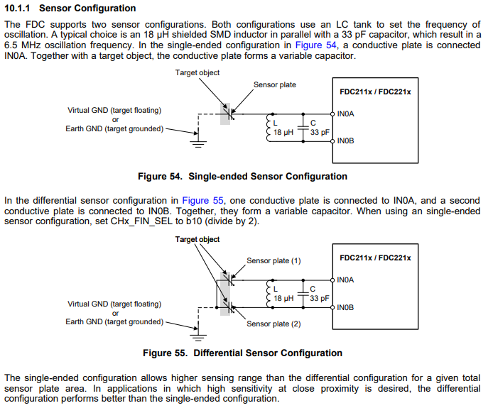

我有 FDC2214EVM 、希望对具有相同接地的所有4个通道进行采样。 即所有四个电容器都有一个公共端子。
当我连接此类配置时、采样读数对于4个传感器中的3个传感器毫无意义。
为了获得正确的读数、我需要在评估板中修改哪些内容?

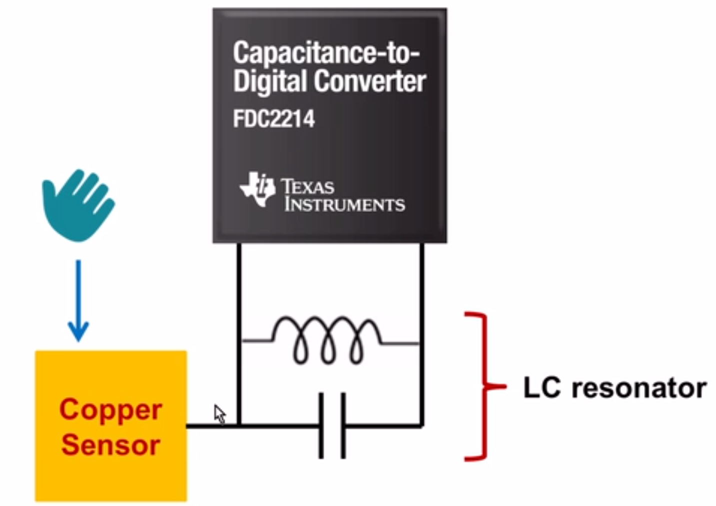

    您好、Alexander、
    您是否会说"有相同的理由"的含义?
    正如您所知、FDC2214的每个通道只能使用一根电线连接。 例如、当您希望使用通道1时、可以将接近传感器连接到 IN1A、并使 IN1B 不连接到任何位置。 有关更多详细信息、请查看下图。
    如果您对此问题有更多疑问、请告知我们。
    Hossein 先生。
    尊敬的 Hossein,感谢您的答复和建议。 我将尝试为每个通道设置单线传感器。
    我最初在"所有四个传感器都具有相同的接地端"中所说的是以下配置(摘自 TI 技术文档):
    请注意、我有评估套件、大概每个通道中都有 LC 电路。

    如果仅使用铜焊盘作为传感器、则无法将传感器直接连接到公共接地。 如果您将此铜焊盘连接到多个通道、则会将传感器接地并破坏 FDC2214的正常运行。 这是因为所有未被主动测量的通道都对地短路。 但是、如果您的目标接地、这将从根本上创建所需的公共端子。 如果您的系统允许使用平行铜板、则可以将它们连接到公共接地。 在这种情况下、您需要将一个板连接到 INA 或 INB、并将另一个板接地。
    此外、请注意、您无需为每个通道使用单个传感器焊盘。 我们将此配置称为"单端"、但我们通常建议使用"差分"配置。 您可以在下图中看到这两种配置。
    谢谢 Kristin。 我认为这种单线解决方案对我来说很有用、而且通道不会相互干扰。
    亚历山大
