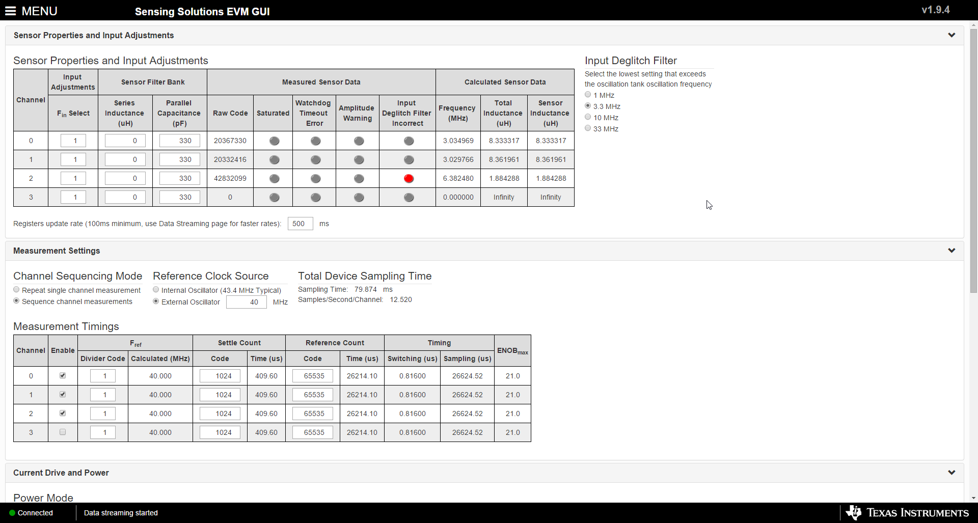

我正在使用 EVM GUI、但有一些我不完全理解的东西。 在默认设置下、Ch0和 Ch1的频率为~3.03MHz。 但是、Ch2和 Ch3默认频率为40MHz、设置完全相同。 我需要更改分频器代码以将其降低。 这些值是否应该与 Ch0和 Ch1完全相同? 下面的屏幕截图供参考
SIDENotes:CH2未连接到任何设备。 CH3连接到我自己的 PCB 线圈设计。
感谢您的任何帮助!
    不建议在有源通道序列中缺少传感器。 请将定制传感器连接到通道2并禁用通道3。
    完成该操作后、使用示波器检查传感器信号、以查看存在的频率和振幅。 如果您可以布置示波器跟踪、这会很有帮助。
    此外、传感器电感、Rp 和电容是多少?
    Christo
    您好、
    将传感器重新焊接到 Ch2解决了主要问题! 我没想到它这么简单。 现在、我可以接收数据。
    它与我的上一篇博文相同、一段时间后:
    RP = 1212欧姆
    电感= 0.67uH
    电容= 470pF
    数据似乎有点不准确。 在上一篇文章中、您说过、如果传感器这么小、我就能预料到这一点。 下面是传感器在更长的时间内的屏幕截图。 在此期间、我没有在传感器附近执行任何操作。 这是我应该预期的噪声量、还是可能存在其他问题? 失调电压的突然变化让我想到一些变化。 但在物理上、传感器完全独立、附近没有任何机械运动。 一个有趣的发现是、配置下显示的频率不等于使用 webench 设计的9.2MHz。 而是大约为6.4MHz。 并附上了这方面的屏幕截图。
    您的输入抗尖峰脉冲滤波器设置太低-您应将其设置为10MHz。
    Christo
    这解决了我的问题! 现在、我在最大位置和最小位置之间有~50.000个数据点。 谢谢!
