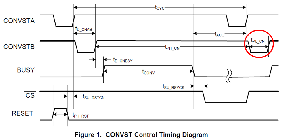

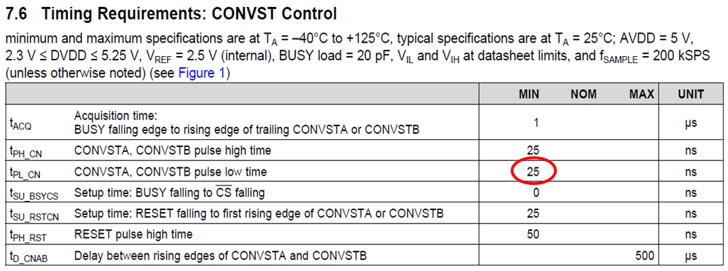

我的问题与 ADS8588S ADC 转换器有关。 CONVST 信号下降到上升沿的延迟是多少?
并且 BUSY 引脚在启动转换后不会变为高电平、因此我想知道如何启动转换是 ADS8588S
    您好、Namrata、
    欢迎访问 E2E 社区。
    CONVSTA/B 脉冲低电平时间应长于25ns、请参阅 ADS8588S 数据表中的规格 TPL_CN、如下所示、最好检查 ADC 上的电源、电路板上的连接以及原理图、谢谢。
