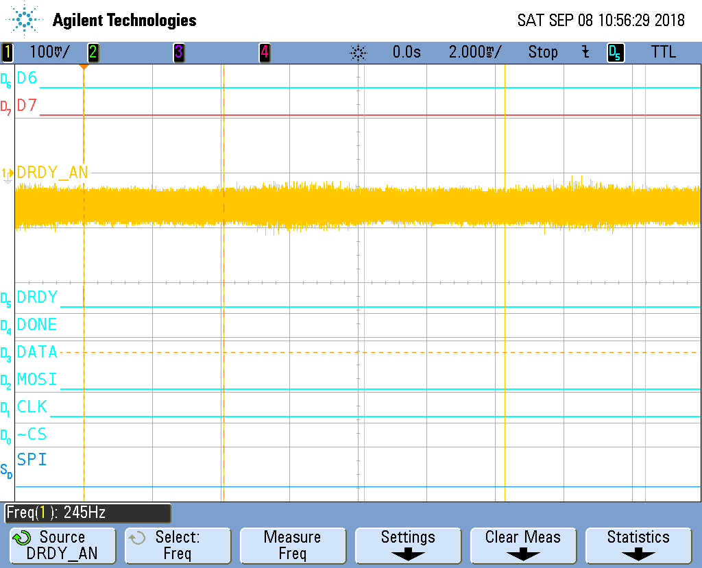

    因此、我测量了 DRDY 线路上的噪声、该噪声约为35mVrms。 我正在尝试将其包括在下面。 我在 DRDY_AN (模拟)测量/示波器快照上被放大为100mV/分频。 即使器件处于待机模式、DRDY 线路是否应继续以数据速率生成中断? 我真的希望避免重新制作 PCB、以将每个 A/D 的通道数限制为原生4个通道。 任何帮助都是最感激的!!! 谢谢。
    尊敬的 Arthur:
    如果您处于待机模式、DRDY 不应处于活动状态。 您能否抓取某些命令周期的屏幕截图?

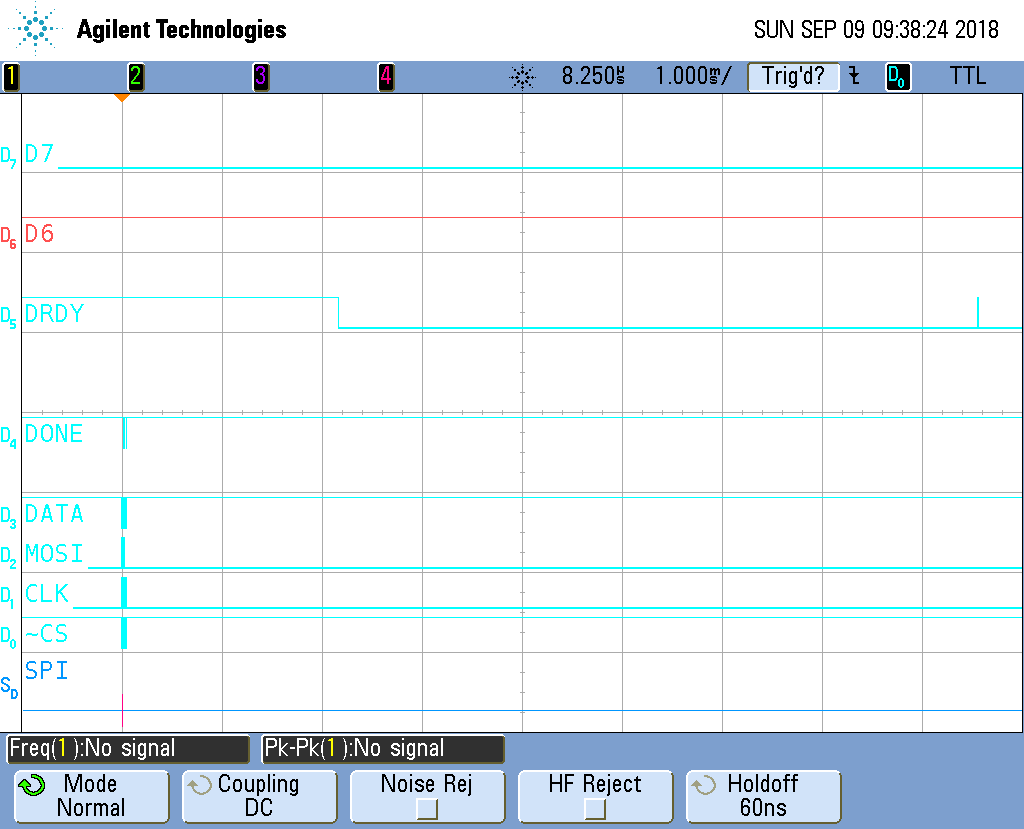

    大家好、Tom、我将介绍示波器的一些屏幕截图。
    我将发送以下4条命令的序列。 末尾的 Extra Null (额外空)、以便我可以获得上一条命令(待机)的状态响应。 每个命令加倍、以便第二个器件接收相同的命令。
       CMD=cmd_reset; Reply=send_sys_cmd_ads (cmd、arg);
       CMD=cmd_unlock;Reply=send_sys_cmd_ads (cmd、arg);
       CMD=cmd_standby;Reply=send_sys_cmd_ads (cmd、arg);
       cmd=cmd_NULL;Reply=send_sys_cmd_ads (cmd、arg);
    为了补充示波器 SPI 解码、这里是以 ASCII 表示的回复。
    CMD_NULL          0x82 --> DEV1应答
                      0x7f82 --> DEV2回复
    CMD_RESET         0x04 --> DEV1应答
                      0x04 --> DEV2回复
    CMD_UNLOCK        0x0655 --> DEV1应答
                      0x0655 --> DEV2回复
    CMD_STANDBY       0x0022 --> DEV1应答
                      0x0022--> DEV2回复
    第一个范围屏幕截图显示了示波器上的这4个命令、这些命令已经过放大、足以按示波器显示 SPI 解码...与上面的 ASCII 答复匹配。 第二个示波器屏幕截图显示了部分时间的扩展、显示即使在执行 STANDBY 命令之后、drdy 线仍处于活动状态。 在展开的屏幕截图中、4个命令在示波器初始化时被滚动成一个鞭状、但这是相同的4个命令。
    我确实发现奇怪的是、两个器件都以0x0022进行响应、但这种单调的数据中断会不断消除 chuging。
    再次感谢您对此提供的任何帮助!
    尊敬的 Arthur:
    感谢您的屏幕截图。 请看一下 ADS131A04数据表中的第9.4.3节、您是否也发送了 ADC_Disable 命令? 如果不是、请尝试一下、让我们知道 DRDY 是否同时停止麻醉。
    您好、Tom、
    这也不会停止它。
