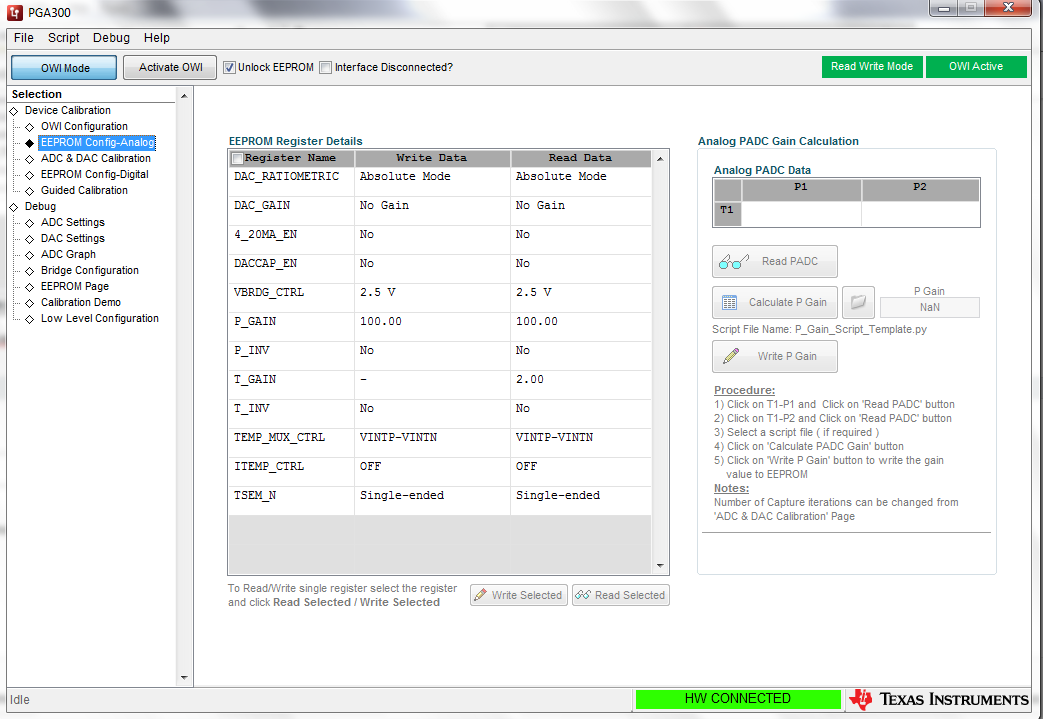

在 PGA300 GUI 上、我的 ADC 设置一切正常。 此外、正如用户指南中所述、我处于 OWI 模式、我已解锁 EEPROM。  我使用 增益100来获得以下值:
TADC² TADC² TADC² PADC²后,我需要 DAC=PADC,其公式如下:DAC=(h0+H1*TADC+H2*TADC)+(G0+G1*TADC+G2*TADC+G2*TADC)*PADC+(n0+n1*TADC+n2*TADC+n2*TADC)*TADC=TAD
因此,我输入以下值:
那么、我应该得到出口号的入口吗? 但我的万用表上根本没有任何东西(连接到 TP30 OUT) 、即使我使用不同 的模式(只写、读和写、OWI 未激活)也是如此。
有什么问题吗?
此外、我很难理解表 EEPROM 变量。 该表中有哪些好值? 它们的用途是什么?  对于 exemple,目前我有以下值:
如果可能的话、我需要了解这个表。
P.S:我为您提供了 EEPROM 配置-模拟页面、以了解更多详情并了解是否有问题。

    您好、Corentin、
    生成系数值的最佳方法是使用"ADC & DAC Calibration"页面或使用"Guided Calibration"页面。
    您在所示的 EEPROM 变量表中需要调整的主要内容是正常压力值和钳位值。 应根据您的设置调整这些参数。 下面显示了一个正常工作的标准设置:
    要检查的另一个重要设置是 CRC。 只要 EEPROM 发生更改、就应重新计算并重写该值。 只需单击"Recalculate CRC"按钮、它将自动填充值并突出显示单元格。 接下来点击"Write Selected"、将 CRC 设置为正确的值。
    可以在数据表中阅读 AFEDIAG 和其他设置。 说明见:7.3.16.2信号链故障部分。
    故障可配置值将决定 DAC 在故障状态下输出的电压。

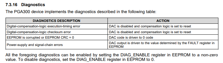

    您好、Corentin、
    您是否按照我在上一帖子中提到的那样重新计算 CRC 并将其写入 EEPROM? 如果存在 EEPROM CRC 错误、诊断将自动将 DAC 输出设置为0。
    以下是主要诊断类别的列表以及发生诊断标志时输出的行为:
    如果 DAC 输出在 DAC 校准过程中使用 TEST_MUX 时工作、则禁用诊断以查看是否允许输出正常运行应该是安全的。 如果在禁用诊断程序后输出正常工作、则必须确定导致诊断程序覆盖输出的原因。 上一个帖子中提到的数据表部分列出了完整的诊断列表。
