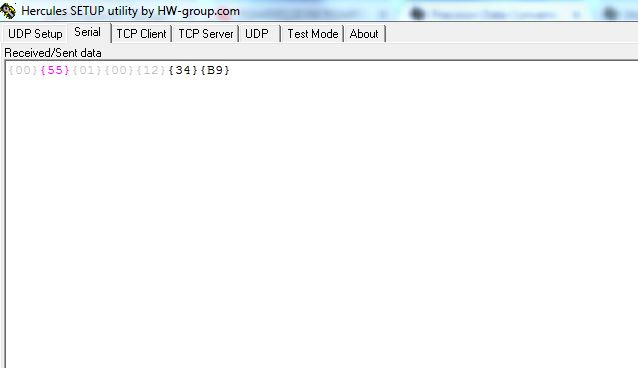

我将 Hercules 串行接口用于 RS232接口。
我的 EVM 未响应除命令0以外的任何命令。
我的应用使用固件"PGA450-Q1_TIDA-00151_Rev2_7_DEVRAM-UART"。
我的 communication.because 命令0中的问题是如何使用 EVM 进行响应。
以供参考。
    尊敬的 Arun:

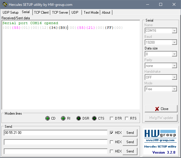

    我使用了 PGA450Q1EVM 上的"Hercules RS232串行接口"终端和"PGA450-Q1_TIDA-00151_Rev2_7_DEVRAM-UART.hex"文件来确认不应出现任何 RS232-UART 通信错误。 如果您能够使用 COMMAND-0通过 UART 成功 ping PGA450、那么您还应该能够读回飞行时间数据。 下面是设置和结果示例、其中我执行了命令0和命令2、两者都返回数据:
    请记住、并非所有命令都将返回数据。 不返回数据的命令为:1、3、5。 默认情况下、并非所有版本2.7的命令都已启用。 当在 pga450_main.c 文件中定义 keilTrialVer 时、命令4、6和7被禁用。 这是为了符合试用版中 Keil uVision 的2k 存储器限制。 要启用所有命令、我建议您删除对 LIN 命令的所有引用并注释 keilTrialVer 定义、或者购买 Keil uVision 的完整版本并注释掉 keilTrialVer 定义。
