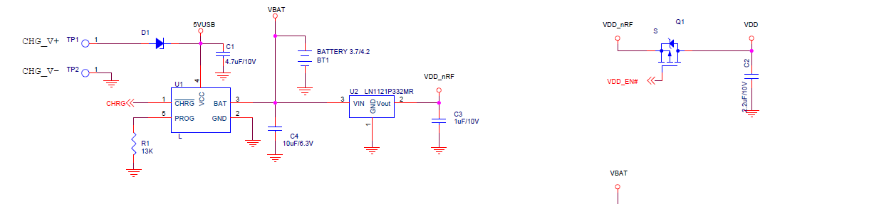

  DVDD 的异常电压有问题,ADS1291可用性原理图如下:
我指的是官方上电初始化过程。 我使用万用表测试了 DVDD 电压。 产生的电压为2.74V。 电压应约为3.3V。
  硬件人员设计原理图和官方设计看起来不同、AVDD 电压为5V、DVDD 电源为3V、ADS1291 CLKSEL 引脚固定在高电平。
  我正在使用 Nordic nrf52832处理器、现在无需其他外设即可验证 ADS1291传感器,ADS1291寄存器可以正常读取和写入、并且可以在连续转换模式下正常运行。 可以采集仿真器的 ECG 信号、但无法采集人体的 ECG 信号。
  我们有一个由其他人实施的正常运行程序。 我们可以收集人体的 ECG 信号、并使用万用表测量3.25V 的 DVDD 电压。 但是、我自己编写的程序使用相同的硬件、并使用万用表进行测量。 电压为2.74V。
  我尝试修改了很多上电顺序、但 DVDD 上的电压仍然无法达到3.3V。 我的硬件设计的电源顺序应该是什么?
   这是我的功率流。 请帮助我查看?

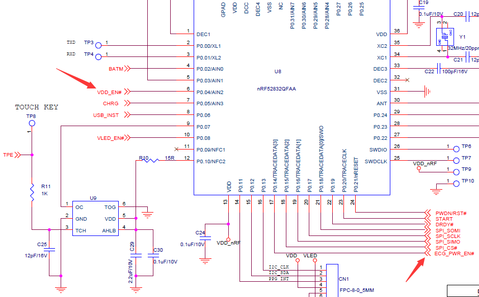

   ADS1291用于蓝牙腕带、使用电池、4.2V 电池、桥臂驱动电极和左臂上的 ADS1291通道1正触点、ADS1291通道1负极和触摸按钮进行多路复用、在测量 ECG 时、触摸按 P0.07和 P0.10以输出低电平。
   上电过程如下:
  1.P0.07和 P0.10输出低电平
  2.VDD_EN#输出低电平、则 VDD 为3.3V

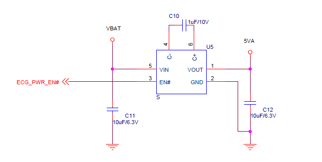

  3.ECG_PWR_EN#输出低电平、AVDD 输出5V。

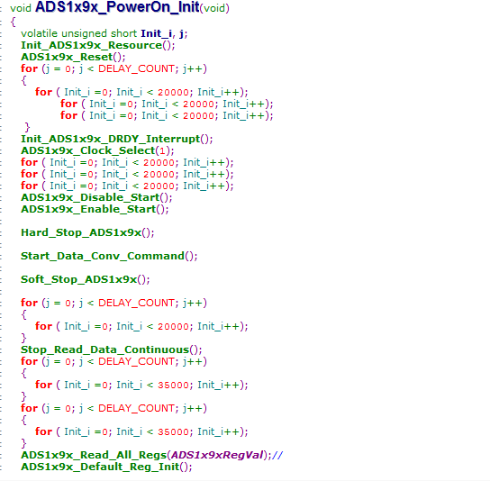

功率流主要移植到官方示例,ADS1x9X_ECG_Recorder_FW。
    再次说明我的问题:
    对于我的硬件设计、为 DVDD 3.3V 供电、为 AVDD 5V 供电、并将 CLkSEL 引脚连接到 DVDD。 电源序列应该是什么? 我的 DVDD 可以获得正常的3.3V 电压。 现在、我来看看官方示例。 它不会获得正常电压。 AVDD 正常。

    电路板上的 VDD 为 OLED 面板、字体芯片、三轴加速和 ADS1291供电。 我使用万用表测量了它们的电压。 只有 ADS1291的电压为2.74V。 这不是正常现象。 ADS1291通道1的 IN1N 和触摸按钮连接在一起。 这有什么影响吗?

    ADS1291上电过程如下:
    DVDD 3.3V 电源
    AVDD 5V 电源
    禁用触摸键
    设置 SPI 硬件控制器
    复位引脚被拉高
    1秒延迟
    复位引脚被拉至低电平
    延迟3ms
    复位引脚被拉高
    延迟200毫秒
    操作寄存器
    在加电过程之上、寄存器可被正常读取和写入、但是 DVDD 的电压不正常、万用表测得的电压大约为2.74V、但是 DVDD 的电源为3.3V。 为什么? 配置寄存器与它无关?

    您能否测量 AVSS 和 DGND 之间的电压电势? 我知道它们通过 R19 = 0欧姆短接在一起、但根据 R19的位置、AVSS 和 DGND 引脚之间可能存在电势差。
    您提到触摸按钮(U9)短接至 IN1N。 我不知道 U9的作用是什么、但如果 CH1SET 寄存器配置为断电、输入短路(0x81)、它应该无效。  您能否将 CH1SET 更改为0x81作为测试?

    电源问题解决了。 DVDD 电源引脚的原理图绘制不正确。
