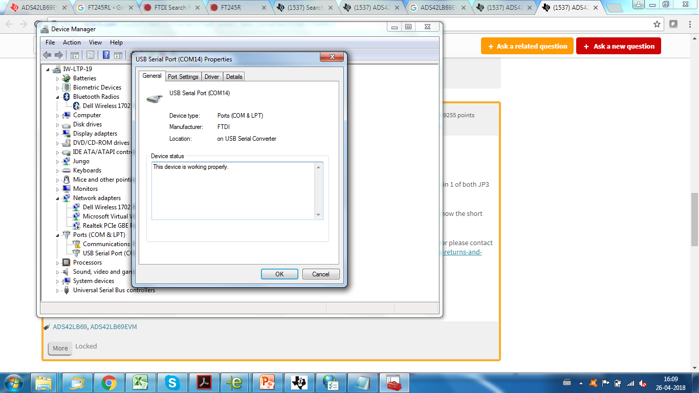

我们使用 TI 网站上提供的光绘文件制造和组装了 ADS42LB69EVM。 我们已使用采集卡 TSW1400EVM (TI 的 EVM)进行设置。 但通过 USB 接口、我们无法在 GUI 上检测 ADC。

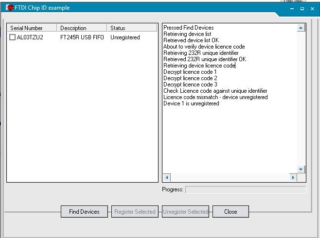

    我们还尝试了与 TI 提供的 ADS42LB69EVM 相同的设置。 它正与之绝对协同工作。 但是、当我们将 TI 的 EVM 替换为由 iWave 制造和组装的 ADS42LB69EVM (使用 TI 网站上的光绘文件)时、连接将无法建立。 但是、我们可以在设备管理器上看到 FTDI USB 连接(请参阅图像1)、也可以参阅图像2以了解设备连接状态的屏幕截图。
    Vijetha
    我们能够在电路板中正确检测和读取 USB 转串行接口桥接 IC 的芯片 ID -表示 FTDI 芯片未发生故障。
    这就确认了 USB 接口可以按预期工作、但连接到 ADC 的串行接口看起来很不方便。

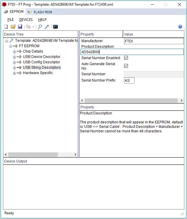

    正确、FT245R 器件中的内部 EEPROM 需要进行编程、以便可以识别电路板。
    完成编程所需的软件工具是 FT PROG。 可从以下网址下载: http://www.ftdichip.com/Support/Utilities.htm#FT_PROG
    我今天下载的版本是3.6.88.402。
    您需要使用该工具并扫描(放大镜图标)以查找连接的未编程电路板、然后使用所需的信息对其进行编程。 这可以使用此处附加的模板文件来完成。 我通过 FTDI 芯片在我拥有的工作 ADS42LB69EVM 上创建了此模板。
    /cfs-file/__key/communityserver-discussions-components-files/73/6253.ADS42B69EVM-Template-for-FT245R.xml
    扫描电路板后、从 FT Prog 找到模板文件、然后使用应用模板命令。 应用模板后、您需要单击 Program 图标(闪电图标)来写入 EEPROM 信息。
    有关更多详细信息、FT_PROG 用户指南将有所帮助: http://www.ftdichip.com/Support/Documents/AppNotes/AN_124_User_Guide_For_FT_PROG.pdf

     我们必须将 USB 字符串描述符中的产品描述更新为 ADS42B69。 默认情况下、在该处写入了其他内容。 完成此更改后、我们再次进行编程、并在 GUI 上检测到 ADC!
