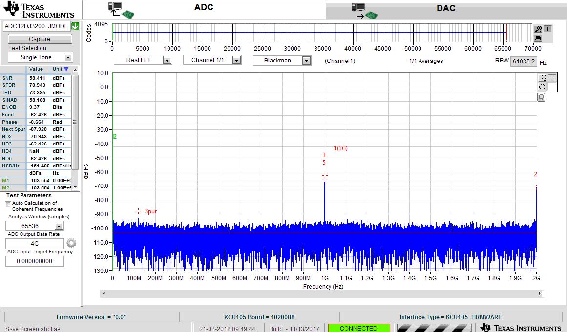

使用 TI ADC12DJ3200 EVM 和 HSDC 专业工具时、我们观察到该工具捕获的基波是正确的、具有一些杂散和本底噪声稳定在-100dB 以下。
但是、当我们尝试连续执行多个捕获并延迟一段时间时、我们观察到本底噪声具有不同的形式/形状。
有时它显示为噪声带、如以下附件所示、但有时它以不同的波形(电弧形状、正弦波形等)显示、尽管平均本底噪声水平仍超过-100dB。
这种类型的本底噪声形状是否正常出现?
或者、这是否与 HSDC 专业版工具中的任何问题相关?
或者、这是由于 EVM 设置/电缆/电源中的任何问题/或所用系统的问题造成的?
这种看法背后的原因可能是什么?
感谢您的意见。

    我怀疑如果您看到本底噪声的形状发生了很大变化、那么这些捕获中的数据记录中会有一些不良样本。 您可以将 Test Selection (测试选择)设置从 Single Tone (单音)更改为 Time Domain (时域)、以查看该记录中的值是否明显不同于中标度(无输入)或输入正弦信号的预期值。
    如果是这种情况、您可以尝试以下几种方法来提高高速串行链路的信号质量:
    1. 确保 FMC+转 FMC 适配器牢固地插入 ADC 和 KCU105板上的连接器中。
    2. 调高或调低预加重强度设置。 此控件位于 GUI 中 JESD204B 控制选项卡的右下角
    3. 尝试不同的采样率。 对于4Gsample/sec 情况、您显示的 ADC GUI 将设置为2000MHz 设置。 尝试较慢的时钟设置、以查看较低串行数据速率是否有帮助。
    4. 启用或调整 KCU105接收器的均衡。 如果您没有主动处理 KCU105固件开发、则可能无法进行此操作。
    我不认为问题是由电源、电缆、计算机或软件工具的任何问题引起的。
    如果问题仍然存在、请提供一些单音 FFT 和时域捕获示例、以更详细地显示行为。
