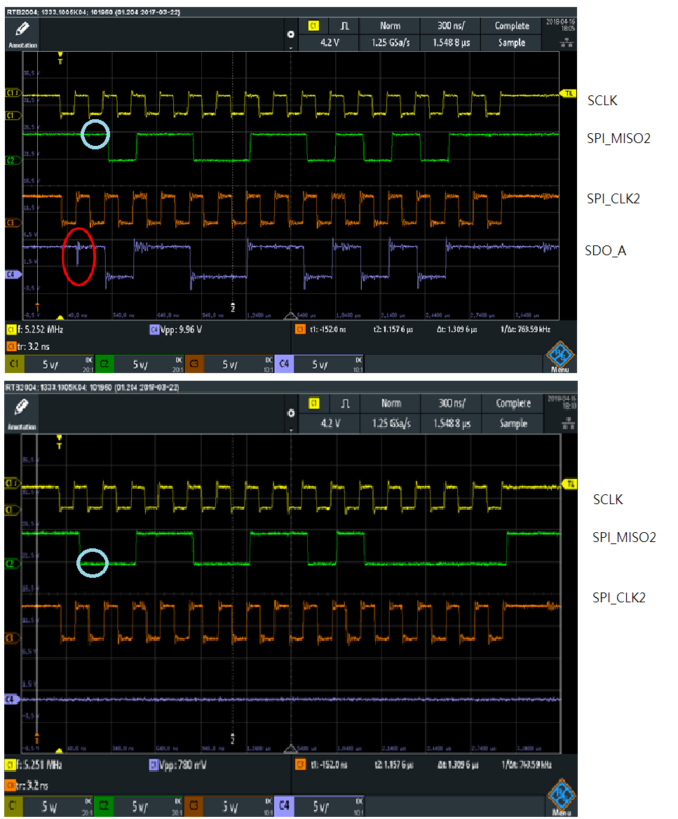

当 CH_A0输入为-3V 时、红色圆圈内的 SDO_A 波形顶部的波形图中会出现毛刺脉冲。
当在  波形图底部的 SDO_A 处取出测试探针时、您可以看到蓝色圆圈中的 SPI_MISO2较低、但该值应较高。
 当 CH_A0输入为-1~-5V 时、存在与上述现象相同的现象、但当输入为-7V 时、不 存在 SPI_MISO2数据问题、因为该位的数据为零、 SDO_A 没有毛刺脉冲
然后通过在 SDO_A 处添加10pF (作为探头电容值)来执行快速实验、然后它显示为 波形顶部图片、这是正确的。
我是否可以知道为什么会有脉冲? 这是由 ADS8556本身引起的吗?
为什么需要在 SDO_A 添加10pF 来解决该问题?
或者通过添加10pF 不正确、以及如何改进?

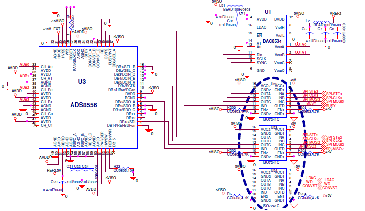

我还在下面的中附加了原理图。

    此原理图中存在错误、因为 HW/SW 引脚接地且  已选择硬件模式、SDI (引脚2)也应接地、请将 该引脚2连接 到离 该引脚最近位置的接地端、 然后  再次检查 SDO_A 和 SPI_MISO2。

    为了实现更严格的要求、在文本和示波器屏幕截图中、当您键入 SPI_MISO2时、您是指 SPI-MOSI2、换句话说、您的 SDI?
    布局中可能存在问题、可能存在不需要的连接、请仔细检查您的电路连接。
    您无需为数字线路添加任何电容。
    数字隔离器可能会干扰您的 ADC 数字读数。
    下面是两个优秀的 TIDesign、介绍了如何使用隔离器并减轻其影响。
    www.ti.com/.../tiducm8a.pdf
    www.ti.com/.../tidubj1.pdf

    我认为 Zoe (或客户)正在检查 ISO7241C 数字隔离器前后的转换数据(SDO)、因此它应该是 SPI_MISO2。 SDI 应接地、不得用于 ADS8556上的硬件模式。 让我们等待她的回答。
