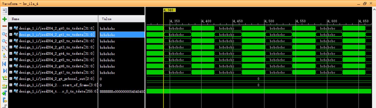

大家好、
现在、我已经配置了芯片 DAC38J84的寄存器以适应我的项目。 芯片的引脚 DACCLKP 和 DACCLKN 连接到 LMK04828的器件时钟输出引脚、并配置为250MHz。 DAC 时钟为250MHz、JESD 块的线速率为2.5Gbps。 SERDES PLL 的输出频率为2.5Gbps。 LMFS 为8411模式。 我的设计中没有内插。 此外、我不使用混频器块、QMC 块和分数延迟功能、DAC 的输出直接来源于从 FPGA 接收到的 JESD 块数据。
我已经配置了芯片、但没有输出。 连接是我的配置。 自从去年11月以来、我已经配置了这个芯片的寄存器很长时间。 L 太累了。 芯片很难正确配置。 我恐怕我的老板很快就会对我缺乏耐心了。 那么、您能帮助我验证我的配置还是为我提供正确的配置版本吗? 如果可能、您能否为我的设计提供完全正确的寄存器配置。 非常感谢。

    我让我们的 EVM 根据您的设置运行。 使用附加的文件与您的设置进行比较。 由于我使用的是外部250MHz 时钟、并且在将 DCLK 源设置为"分频"的情况下将 LMK 的输出除以1、因此我在我们的设置中遇到了 LMK 问题。 当使用1分频时、此模式不起作用。 用户必须将其切换为"分频器+ DCC+HS"模式、对于电路板上的 CLK0、这是将0x01写入地址0x103。

    您好、Jim、
    我用 Microblaze 来配置我的 DAC38J84寄存器、我没有 EVM 板。 那么、我在配置这些寄存器时是否需要遵循某种顺序? 你有示例吗?

    大多数情况下、除了执行初始化步骤外、顺序无关紧要。 我建议根据我发送的配置文件使用顺序、然后按照 随附的文档中的示例执行初始化序列。

    感谢您的帮助、我解决了我目前的问题。 现在有信号来自芯片的 JESD 块输出。 再次感谢。
    e2e.ti.com/.../1447.dacreg.docxHi  Jim、
    我已成功导出来自 DAC 的 JESD 块的数据、因为我使用了您给我的订单。
    但仍然存在问题。 从 DAC38J84输出的信号 SYNCB 将每隔一段时间变为低电平。 然后同步将再次开始。 那么、我的某些寄存器是否可能未正确配置?
    连接是我的配置。 这两张图片是从示波器捕获的 DAC 输出的10MHz 正弦波信号、以及从连接到 DAC38J84的 JESD IP 内核输出的数据、由 Vivado 的 ILA 观察到。
