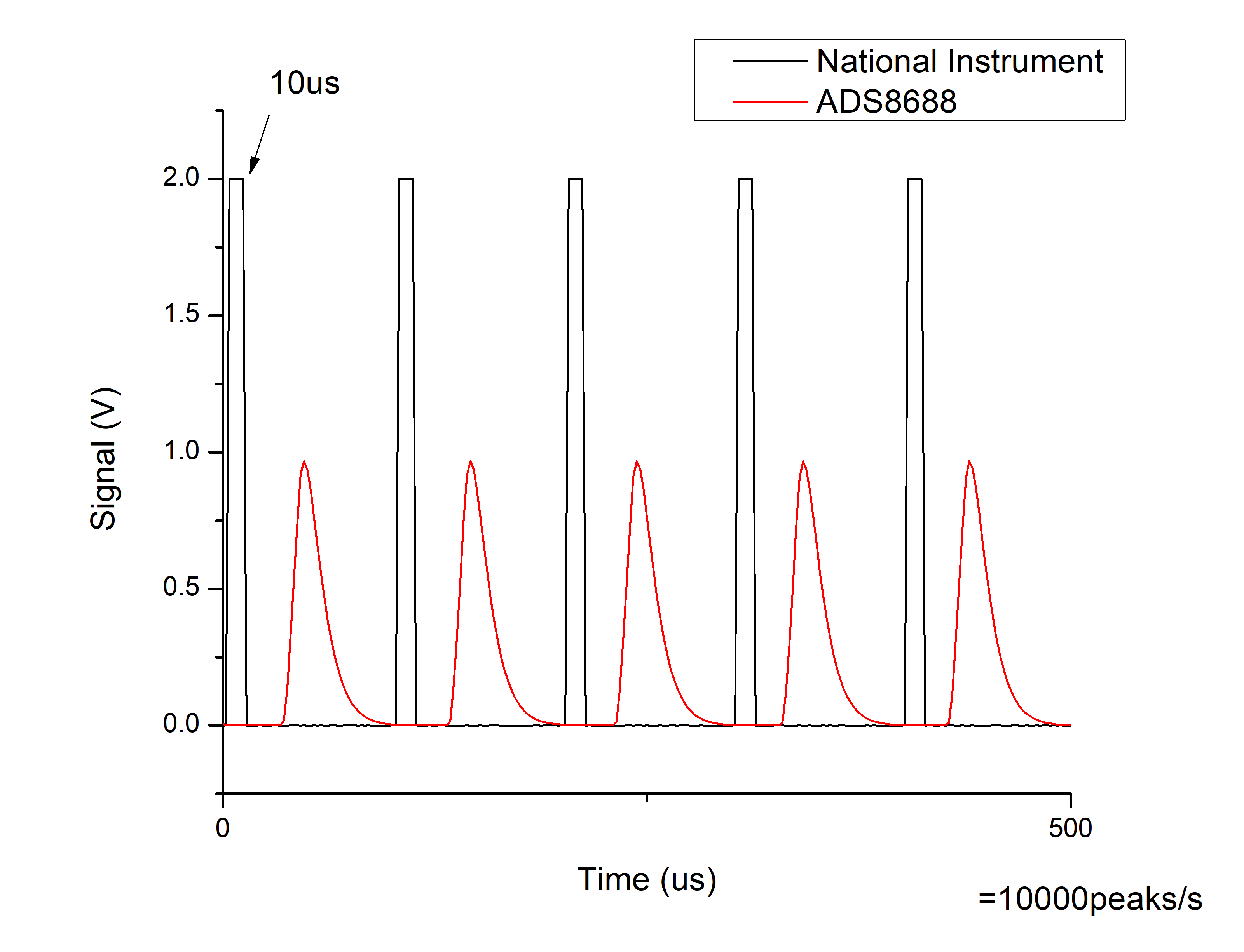

大家好、我目前正在使用 ADS8688 ADC 芯片。 我对其模拟输入带宽有一些疑问。
我放置一个方波作为模拟输入。 方波为10kHz、占空比为10%。 因此、高电平的持续时间为~10us。

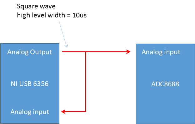

ADC 的支持电路由一家名为 Connecttech (http://connecttech.com/product/mini-pcie-adc/)的独立公司提供
我使用美国国家仪器(National Instruments) USB-6356 (http://sine.ni.com/nips/cds/view/p/lang/en/nid/209075)作为波形发生器和基准 DAQ。 此处绘制了连接:
NI USB-6356 DAQ 之间的比较(请忽略时间偏移)
似乎 ADS8688的响应非常慢。 我不确定它是否符合预期、或者我做了一些错误。
我还注意到、IC 有一个连接到每个模拟输入通道的二阶 LPF。 这是 IC 响应缓慢的原因吗?
提前感谢您!
    您好、Zhaokai、
    您能告诉我 ADS8688上的采样率是多少? 此外、前端电路是什么?如果在 ADS8688之前有 RC 滤波器、带宽是多少?
    谢谢。
