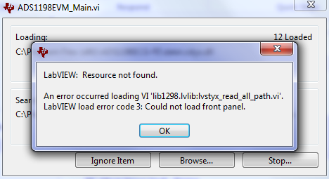

我遇到的问题与此主题完全相同- https://e2e.ti.com/support/data_converters/precision_data_converters/f/73/t/486570?ADS1198ECGFE-PDK-Software-not-communicating-with-EVM-Hardware
我也  通过将 libusb0.dll 复制到 C:/Windows/SysWOW64文件夹来安装 libusb0.dll。
但是、我在启动时会收到完全相同的错误消息:
由于最后一个用户可以使用另一台 PC、因此已关闭。 不幸的是,我不能。
我从德州仪器网站上安装了 ads1198ecg-fe-setup-1.1.1、并且正在运行 Windows 7。
是否有进一步诊断此问题的建议?
    您好、Aaron、
    欢迎来到我们的 e2e 论坛! 您是否完成了 Brian 在安装 ADS1198软件时向 Alan 建议的相同步骤?
    您好、Tom、
    是的、我尝试了所有。 它在另一台 PC 上正常工作、因此硬件看起来很好。该线程的最终结果是 Alan 使用了另一台计算机、而他使用了这台计算机。
    不幸的是、这对我不起作用。
    我在其他线程上看到、如果 LabVIEW 工程编译不正确、可能会发生此错误、但很显然、我不能执行任何操作。
    我们接下来可以尝试什么?
    您好、Aaron、
    我可以向您保证、您的 PC 上没有编译我们软件的"LabView 项目"部分。 这通常是一个 NI 签证驾驶员问题。 您能告诉我们、当您第一次通过 USB 将 MMB0插入到 PC 时会发生什么情况吗? 设备管理器显示什么内容?
    您好、Tom、
    是的、我知道 LabVIEW 项目不是本地编译的、我建议在编译时 TI 端可能有一些选项可以提供帮助。 请猜猜一下。
    该器件在 NI-VISA 器件下以 MMB0的形式安装、如屏幕截图所示-
    您好、Aaron、
    查看器件管理器在启动 ADS1198ECGFE-PDK 代码时、MMB0 (NI-VISA)器件应变为"USBStyx 器件"。 如果无法识别、您可能需要指向 ADS1198RECG-FE 的驱动程序文件夹:"C:\Program Files (x86)\ADS119xECG-FE\driver。"
