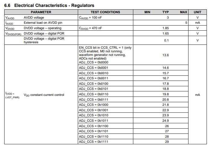

你好。 现在、我将学习如何使用 PGA970。 这是一款令人惊叹的器件! 但我不明白、我如何考虑"恒定电流控制"。 它是电流调节吗(它是对的吗?) 并降低 Vdd 的电压纹波。 如何选择 ADJ_CCS 值? 以及 EN_CCS? 谢谢你。
    您正确理解了恒流控制。 它用于降低由于 LVDT 初级侧电流变化而产生的 VDD 纹波。 您可以使用 CCS_CTRL 寄存器中的 EN_CCS 位启用它、也可以使用 ADJ_CCS 位来调整电流输出、如下所示。 请记住(如表中所示)、这些电流值是在 M0处于复位状态且波形发生器处于关闭状态时产生的。
    Scott 感谢您的回复。 非常有用的信息。 选择 ADJ_CCS 值的标准是什么? 有什么公式吗? 谢谢你。
