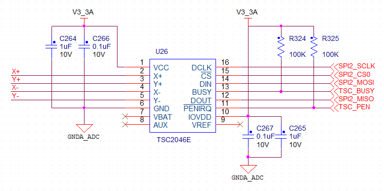

大家好:
我计划使用 TSC2046E、但我对电源感到困惑。 这是数据表中的连接图。
此设计似乎未区分模拟电源和数字电源。  该芯片包含 AD、还包含 SPI 总线接口。 在我看来、前者属于模拟电路、后者属于数字电路。
AD 采样部分的电源引脚为 VCC 和 GND、而 SPI 总线部分的电源端口仅看到 IOVDD、则其接地也应为 GND。 在这种情况下、芯片本身不会将两者隔离开来、这真的很重要吗?
    您好、user4999129、
    TSC2046使用户能够拥有不同的电源、为内核电路(MUX、SAR、温度传感器、内部基准)馈送电压的+Vcc 电源以及为 I/O 数字接口缓冲器馈送电压的 IOVDD 电源。
    使用不同的电源、用户可以独立于模拟电源电路设置 TSC2046阈值 I/O 电平以匹配微控制器的阈值 I/O 电平。
    如果电源电压高于2.7V 以满足电气特性表中指定的性能、则可以为 IOVDD 和+Vcc 使用相同的电源电压。 应该注意的是、必须注意使用低噪声、旁路良好的电压电源。 Vcc 电源馈入模拟电路、因此应该具有低噪声。
    通常、建议将1uF 至10uF 旁路电容器放置在靠近+Vcc 引脚的位置、并将另一个1-10uF 旁路电容器安装在靠近 IOVDD 引脚的位置。 GND 引脚也应保持相同的电位。
    如果您有任何其他问题、请告诉我。
    Aaron
    您好、Aaron:
    为了提供一个相对干净的电源、我打算使用 LDO 分别为 TSC2046供电。 电流:如下所示:1 μ A
    没关系吗?
    您好、user499129、
    LDO 是一个不错的选择。 我将确保您使用具有出色瞬态响应的器项、以帮助保持尽可能低的噪声。
    您应该确保在输入和输出端使用建议的电容器类型。 此外、GNDA 和 DGND 之间的电阻器应靠近 TSC2046放置。
