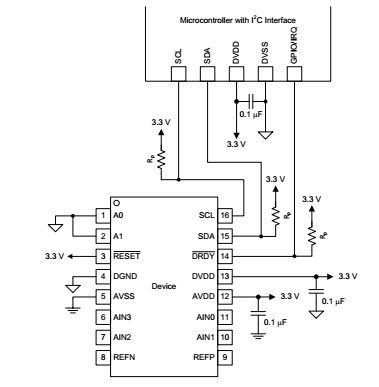

我从下图中执行的引脚连接。
我使用10k 电阻器值作为上拉电阻器、并从8MHz SMCLK 时钟为 I2C 选择了100kbps 的速度。
我正在尝试将 ADS122C04 24位 ADC 与 MSP430FR2633连接
我编写了以下算法:
1.发送复位命令(0x06)
2.写入配置寄存器
a.寄存器0 (0x40)= 0x81;
b.寄存器1 (0x44)= 0x04;
C.寄存器2 (0x48)= 0x00;
d.寄存器3 (0x4C)= 0x00;
//这里我使用的是单次短对话模式和单通道读取模式
3.发送启动命令(0x08);
4.循环
等待 DRDY 引脚转换为低电平;
发送读取命令(0x10);
发送 START 命令后、DRDY 引脚变为低电平。
上述算法我已经实现、每次只能从 ADC 读取数据=[0xFF、0xFF、0xFF]。
我还在 AIN0通道上使用电位计提供不同的电压、范围为0至3.3V、但在 不同的电压下接收相同的数据(数据=[0xFF、0xFF、0xFF])。

    您好、开尔文、
    我会尽可能简单地开始、并使用示波器或逻辑分析仪来验证您的通信。 如果您有通信照片、请附上、以便我进行验证。
    最初发送重置命令。 请确保在尝试写入寄存器之前等待足够长的时间以完成复位。 尝试在寄存器被写入后读回、以验证寄存器写入是否成功完成。
    如果在发出 START 命令后 DRDY 变为低电平、则通信的一部分似乎至少可用于单字节写入。 如果寄存器被正确写入、您应该会看到 DRDY 以指定的数据速率切换(每50ms 一次)。 如果您看不到 DRDY 切换、则寄存器未正确写入、并且您可能会遇到多字节写入(和读取)问题。 确保从微控制器传输的每个字节都有一个 ACK。 寄存器写入序列应与 ADS122C04数据表第39页的图59相似。 如果在传输的字节之间发出 STOP、则该命令将取消。

    尊敬的 Bob:
    感谢您的快速回复和宝贵建议。
    我已经尝试了你的所有建议。 此外、使用寄存器读取命令验证我写入寄存器和回读的内容。
    看起来很好。 此迭代中没有错误。
    我的代码在 I2C 配置中几乎没有变化。
    下面是我的 I2C 配置:
    UCB0CTLW0 |= UCSWRST; //将 eUSCI_B 置于复位状态
    UCB0CTLW0 |= UCMODE_3 | UCSSEL_3 | UCMST | UCSYNC;// I2C 主模式、SMCLK
    UCB0BRW = 0x8; //将比特率设置为100kHz
    UCB0I2CSA = 0x40; // ADC122C04从器件地址
    UCB0CTLW0 &=~UCSWRST; //软件复位禁用
    我只更改了 UCB0BRW 寄存器设置。
    将 UCB0BRW = 0x33更改为了 UCB0BRW = 0x8
    更改此设置后、我还会在 ANI0通道上获得准确计数。
