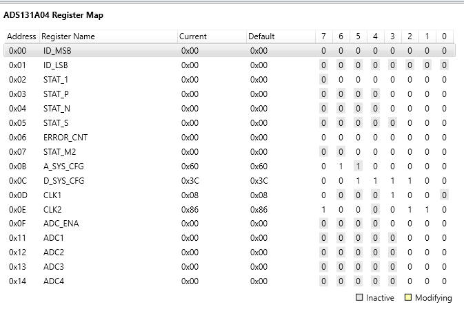

我正在尝试使用连接到 EVM 处理器侧 J3的 Total Phase Beagle I2C/SPI 总线监视器来监视 SPI 总线。 ADC 的寄存器读数正常。 Beagle SW 运行正常并显示事务。 但是、Delta-Sigma ADC 评估软件中的脚本不运行。 解锁命令(脚本中的第一个)会导致 D1 LED 关闭并超时。
是否有人运行 TI ADS131A04EVM 软件并成功使用 J3监控 SPI 总线?

    启动软件并运行脚本后,您是否可以共享“控制台”选项卡的屏幕截图?
    以下是运行脚本之前的寄存器和运行脚本之后的"Script"选项卡。
    解锁命令和 D1关闭后、脚本挂起

    感谢您的分享。 由于 GUI 未收到 EVM 上微控制器的确认、因此似乎很明显 GUI 卡滞。 您只是监控 SPI 总线、还是尝试使用外部微控制器控制 ADS131A04?

    我只是尝试监控 SPI 总线。 我还没有尝试控制它(尚未)。
    所有跳线均处于默认位置。
    我可以断开连接(或按下微处理器和 ADC 的"RESET"按钮)并运行基本脚本。
    如果没有任何东西连接到 J3、则一切都正常。
    J3引脚7 (CS)特别敏感、任何连接(示波器、总线监控器)都会导致 EVM 挂起
    感谢你的帮助

    您能否在示波器上验证是否切换了/CS? 如果无法达到逻辑0电平、则 SPI 帧将无法正确解码。
    您好、Ryan、
    我无法使用范围监视 CS 线路。 EVM 不喜欢它。 D2或 D1关闭、处理器或 ADC 的复位会导致 D1和 D2关闭、D3变为红色。
    但是、Total Phase Beagle SPI Monitor 在运行脚本之前会运行、该脚本指示 CS 线路正在切换、因为它显示的"事务"不会显示 CS 线路是否未连接。

    我将探头设置更改为 x10、它不会中断 SPI 信号。
    x10探针规格为:200MHz、10MΩ μ F、16pF。 x1探针规格为:6MHz、1MΩ μ F、95pF。 x1探针会损坏 SPI 信号。
    我们在 Total Phase 网站上发现了这一点:"Beagle I2C/SPI 协议分析器的输入特性约为15pF 的寄生电容和10uA 的泄漏电流、计算结果最小为330k 欧姆。 在实际实践中、它更像是1M 欧姆"
     Beagle I2C/SPI 协议分析器类似于 x1探针、似乎与 EVM 模块不兼容。
