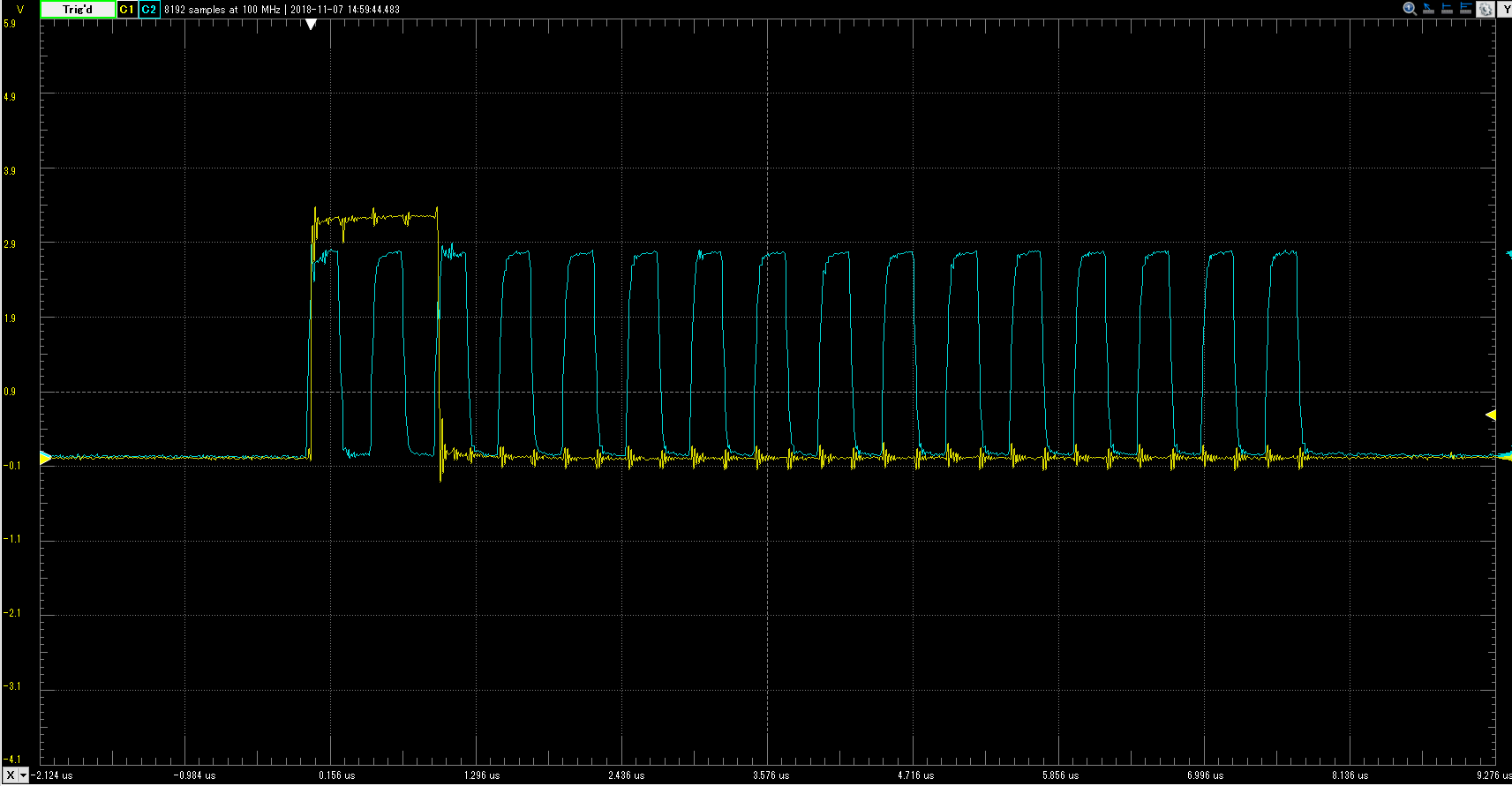

    ID 寄存器输出不正确、输入信号输出正确。
    蓝色表示 SCLK、黄色表示 DIN。
    在最常被布置的图2的 DIN 中、寄存器读取命令的0x20输出、SCLK 的4个脉冲用于读取寄存器、而要读取的地址由最后4个脉冲指定。
    这次我想读取第三个配置2、因此我输出0x03。
    2.是的! 它以正确的顺序运行、并且 DRDY 和 SCLK 的时序正确。

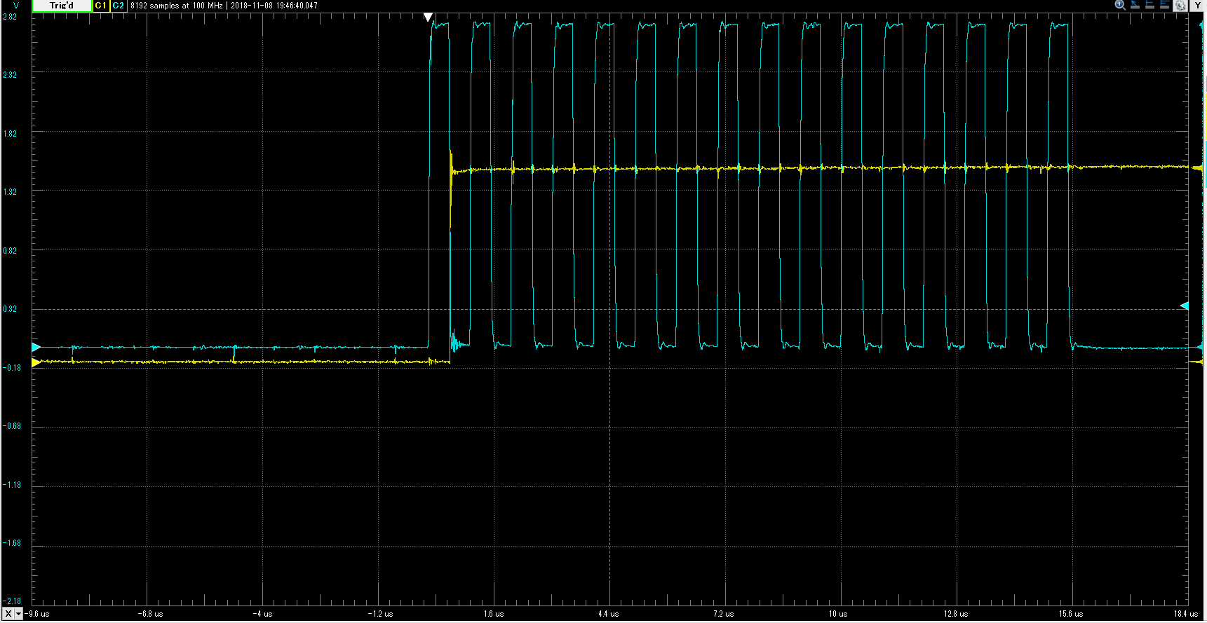

    当 SCLK 和 DRDY 正常工作时、放置图1。
    3.是的! 在发送 SDATAC 一次后、寄存器读数会在循环中输出。
    现在频率运行在1MHz、并发送8个 SCLK 脉冲以发送一个数据。
    图2中显示了该图片。
    图1.DRDY 和 SCLK
    fig2.freq_1MHz

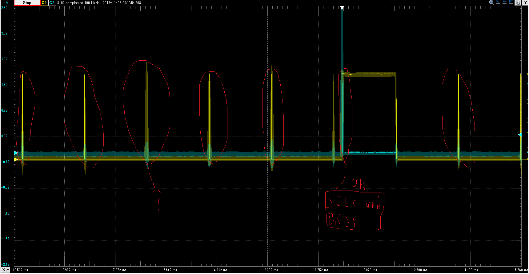

    我有一件事我很担心。
    即使在 DRDY 信号未输出数据的情况下、也会进行切换。
    当蓝色 SCLK 输出脉冲时、DRDY 信号的时序和输出正确。
    但是、DRDY 信号也会在数据未输出时切换。 这是否表明 DRDY 信号不能正常工作?
    DRDY 每隔大约2ms 输出一次。
    此时的图像和放大的图像如下所示。

    Kaito San、您好!
    我无法理解您的数字是什么意思以及这些信号应用于何处。
    您说"蓝色是 SCLK、黄色是 DIN。" 但图1标记为"fig1.DRDY 和 SCLK"?
    /DRDY 不输出数据。 它仅表示新数据已准备就绪、应根据输出数据速率进行脉冲处理。
    请查看数据表的数据格式部分、并更清楚地说明将哪些信号施加到哪些引脚。
    感谢您的回复!
    很抱歉,我错了。 在图1中、蓝色表示 SCLK、黄色表示 DRDY。

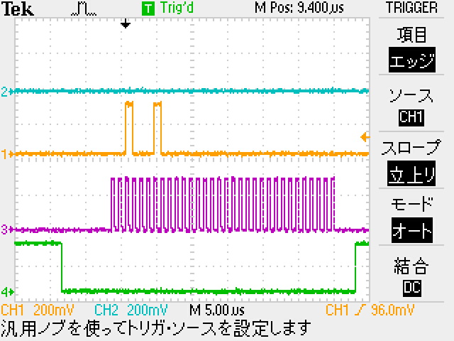

    以下是发送 RREG 命令的结果、其中黄色为 DIN、蓝色为 DOUT、绿色为 DRDY、紫色为 SCLK
    您可以看到、从 SCLK 的前8个脉冲中将0x22发送到 DIN。

    我认为您发送的字节数不正确。 您必须为起始寄存器地址发送一个字节、为要读取的寄存器数量发送第二个字节。 现在、您要让器件从 CONFIG2开始读取寄存器、但不会发送额外的命令来告知器件您要读取的寄存器数量。 请阅读 RREG:从寄存器读取部分并参考图40。 请显示一张如图40所示的示波器图片。
    尝试发送0x22、然后发送0x01以查看是否可以读取 CONFIG2。

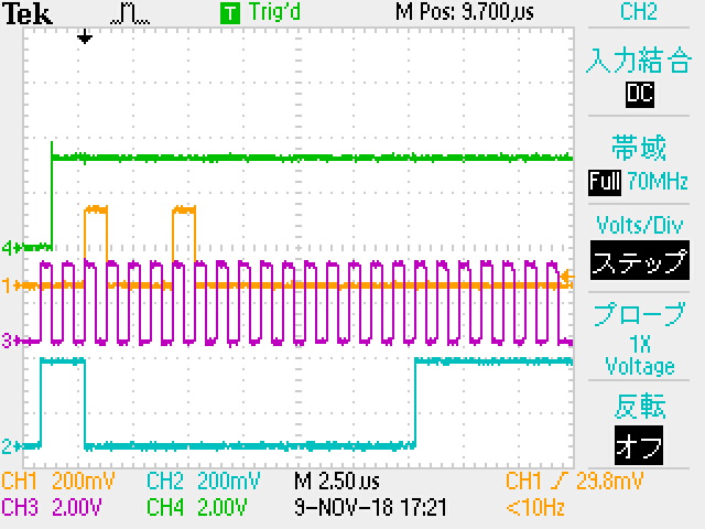

    我输出了0x22和0x01、其间有延迟。
    但是、输出值始终会变化、并且不会输出正确的值。
    下面显示了 DIN 和 DOUT 的输出结果 Zip 文件。

    我还发现、当我发送 WREG 命令时、一些数据正从 DOUT 输出。
    因此、事实证明、只有在发送 RREG 寄存器命令时才会发生这种现象。
    但我不知道该数据是什么数据。
    请告诉我!

    这些图像没有标记。 我不知道我在看什么。 请提供更多详细信息。
    黄色迹线显示的倾斜行为不应在 DIN 或 DOUT 上出现。

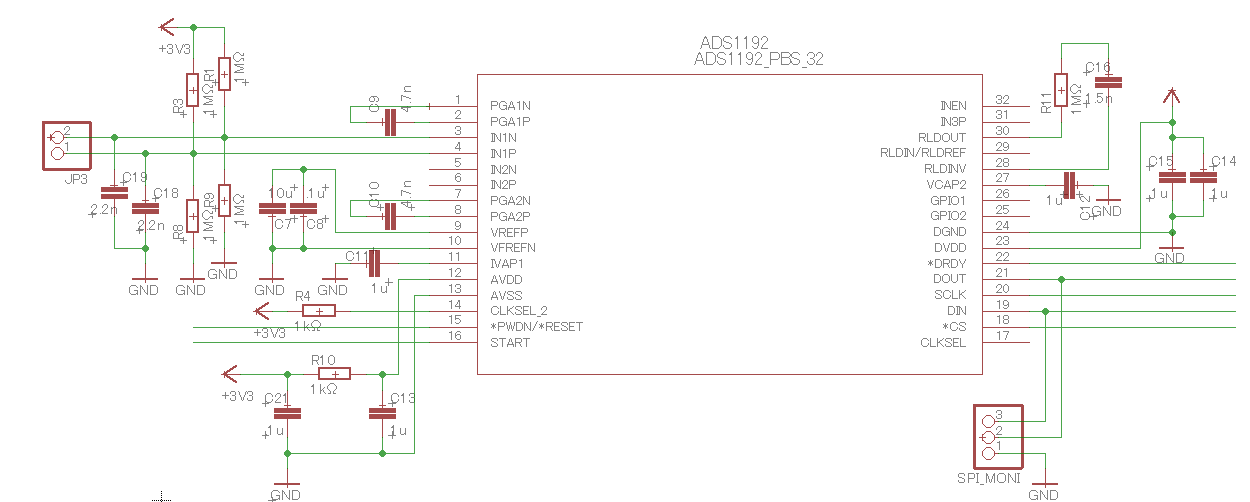

    您能否提供一个原理图来显示测量这些信号的位置?

    抱歉、 在 DIN.png 中、蓝色表示 SCLK、黄色表示 DIN。 在 DOUT.png 中、蓝色表示 SCLK、黄色表示 DOUT。
    ADS1192的电路图如下所示。
    基于此电路图、开发了 ADS。
    目前、可以观察到 DIN 的输出、但无法观察到 DOUT 的输出。
    蓝色表示 DOUT、黄色表示 DIN、紫色表示 SCLK、绿色表示 CS。
