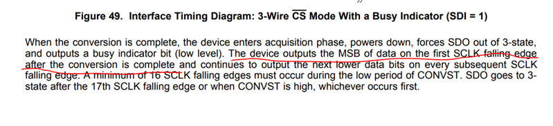

我们的客户在其应用中使用 ADS8339。 VDD 和 Vref 均为5V。 IN 连接到 GND。 0-5V 信号连接到+IN。 当输入信号为0-2.5V 时、ADC 输出信号为 0x0000-0xFFFF。 然而、当输入信号增加至2.5V -5V 时 、ADC 输出信号仍然为0x0000-0xFFFF。 MSB 始终为0、不会改变。
ADS8339的数据表中。 它注意到:转换完成后、该器件在第一个 SCLK 下降沿输出 MSB 数据、并在每个后续 SCLK 下降沿继续输出下一个较低的数据位。
我不知道 MSB 为什么总是为0。 如果您对此问题有任何疑问、请告诉我。

    您能否描述或提供原理图、以显示 ADS8339和任何主机处理器之间的控制线是如何布线的? 您能否获得 ADS8339数据表图49中所示控制线的示波器捕获?

    SCLK 信号影响 了采集值。  在转换期间将 SCLK 设置为 GND 时、客户获得正确的输出信号。
