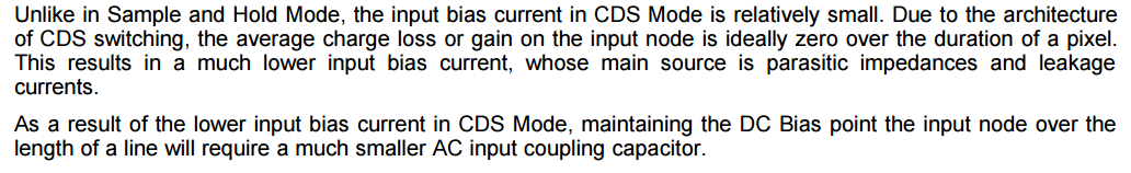

请参阅数据表32页。
  根据上述文档、CDS 开关结构具有比 SH 模式更低的输入偏置电流。
因此、请检查 CDS 模式是否比 SH 模式更暗、即使它是相同的输入数据。
    或者、如果您有任何其他原因、请检查。
2.请参阅 CDS 增益和 PGA 增益的数据表。
  请解释两个增益之间的差异。
   此外、考虑到扫描图像的质量、
   请确认应用 CDS 增益 x2是有利的。

    添加一个问题。
    如果 AFE 的模拟信号输入在 CDS 增益加倍时包含电压噪声、电压噪声是否会加倍?
    TM
    是的、电压噪声将翻倍。
