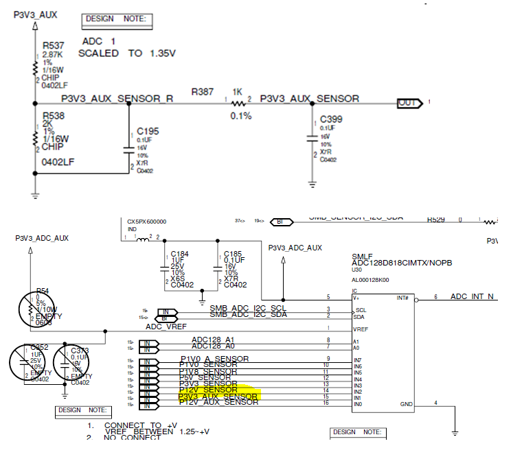

器件型号:ADC128D818
您好、先生、
我的客户设计具有3.3V 分压器和1.35V 的 ADC128D818输入、如以下原理图所示、
并想知道如何设置内部标度值以输出校正结果、
请就此提供帮助。
    安妮、您好!
    您是否在询问如何将转换代码转换为电压、或者您在获得正确的转换结果时遇到了困难?  我怀疑它会获得正确的转换结果、因此在这种情况下、我建议您观看"ARADC 输入驱动器设计"视频。  您在 IN1上具有相当高的阻抗输入、并且可能无法正常稳定。
