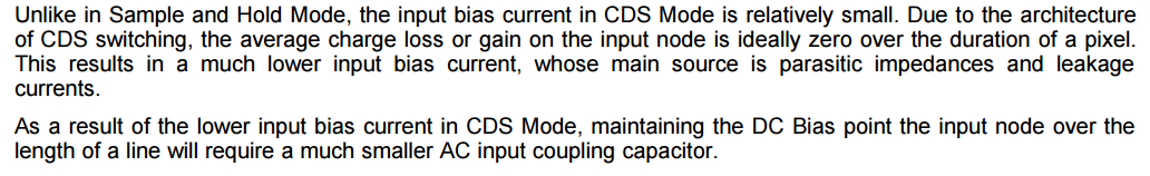

请参阅数据表32页。
根据上述文档、CDS 开关结构具有比 SH 模式更低的输入偏置电流。
因此、请检查 CDS 模式是否比 SH 模式更暗、即使它是相同的输入数据。
或者、如果您有任何其他原因、请检查。
