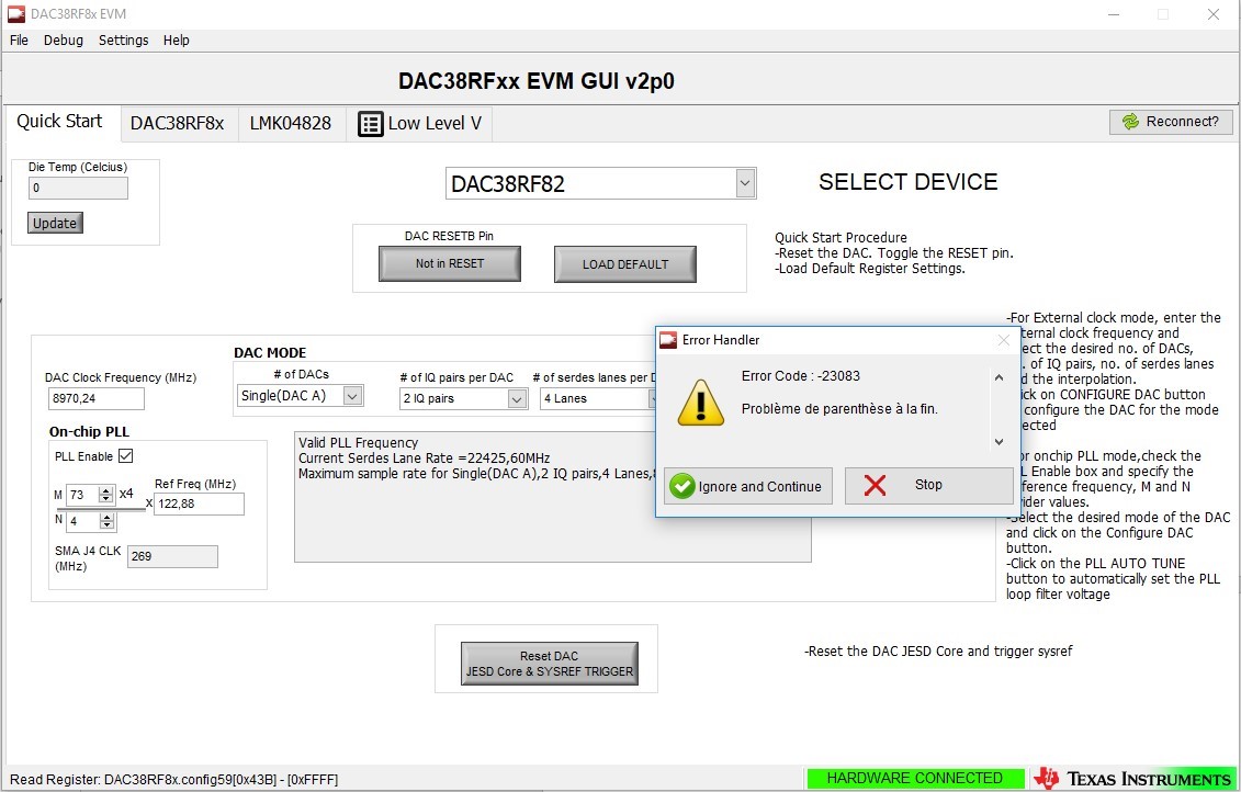

启动时启动 GUI (DAC38RF8x_EVM_GUI_v2p0)时,出现以下错误:“Error Code:-23083, Bracket Problem at the End"(错误代码:-23083,结束时支架问题)。
如果我忽略它并继续、当我单击 DAC RESETB 引脚按钮时、我出现以下错误:
GUI 已连接到硬件:
因此、我单击"重新连接"按钮以继续。

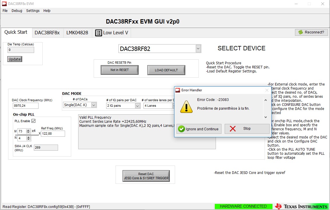

当我尝试配置 DAC 时,开始时出现相同的错误(始终处于相同的步骤:读取寄存器 config59):
GUI 在 Windows 10 (64位)上运行:
因此、我无法将电路板配置为在输出端具有一些信号(已经尝试按照用户指南中的步骤忽略错误、但电路板上没有信号)。
您能不能就此问题为我提供帮助、也可以为我提供与 Windows 10兼容的 GUI 新版本。
    没有人有这个问题?
    我通过将 Windows 10语言和地区更改为英语美国来解决了这个问题。 我认为这与数字小数分隔符(点而不是逗号)有关。
