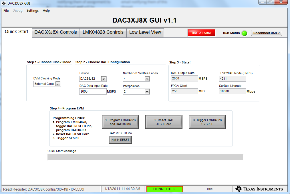

我目前在 LMF=421模式下使用 DAC。 但我只需要 DAC 的单个输出。 当只需要一个输出端口时、是否可以使用具有 LMF=211 S=1 HD=1模式的 DAC38J84? 原因是我愿意节省 FPGA 方面的资源。 数据表的表11中的支持配置列表中未给出该值。 是否有办法禁用4个通道(B、C、D)中的3个通道(包括相应的通道)?

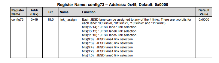

    我们必须在实验中检查以查看。 如果其中一个 DAC 数据未发送、则最终选通项将是 LVDS 同步上的 SYNC~响应。

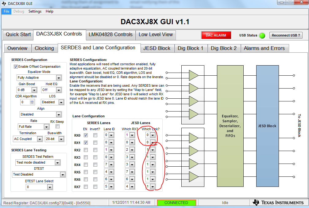

    如果您将器件配置为421、但将不想通过0x49寄存器使用的通道设置为不同的链路(即链接0以外的链路)、则该设置似乎作为211模式工作。
    请注意、这只是一个解决方法。 TI 无法正式支持此模式、因为这不是操作的目的。

    您如何在测试设置中设置以下寄存器?
    • Config74中的 Lane_ENA (是否禁用除 lane0和 lane1以外的所有通道?)
    • 如果我使用当前设置在 CONFIG75/76/77中设置 L=2 M=2 F=1、会发生什么情况?
    • CONFIG4/5/6中的 ALARMS 掩码值?
    • config97同步设置

    DAC 的设置基于 GUI 配置。 根据前面所示的 GUI 图片、它仍然配置为421模式。
    421模式基本上是2个具有2个不同 JESD204B 接口的 DAC。 我们可以分配两个 DAC 以共享相同的"link0"或具有单独的"link 0"和"link1"响应。 我们选择单独的链路响应、以便握手过程是独立的。  换言之、无论 DAC-B 响应如何、DAC-A 都将工作。
    我尚未尝试设置为211模式。 请尝试上述模式、因为我们的硬件合成中实际上没有为 DAC JESD 逻辑设置"211"模式。
    报警屏蔽基于您想要将哪些报警路由到报警引脚以进行中断。 它取决于应用程序、由用户决定。
    请按照设置中 DAC GUI 生成的设置进行操作。 您可以通过低级视图获取序列的捕获
