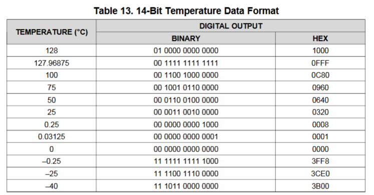

内部温度传感器的读数如何转换为实际温度(开尔文或°摄氏度)?

    欢迎来到论坛! 数据表第30页的第8.3.10节介绍了温度传感器读数转换。 温度数据以14位数据的形式给出、转换 LSB 为0.03125°C 输出数据仅使用数据的前14个 MSB。
    表13给出了以下温度数据格式:
    如果您需要有关温度传感器的更多信息(或有关 ADS122C04的任何其他信息)、请回帖。
    吴约瑟
    谢谢:)。 在搜索数据表时、我不知道这是如何淋洗的。
