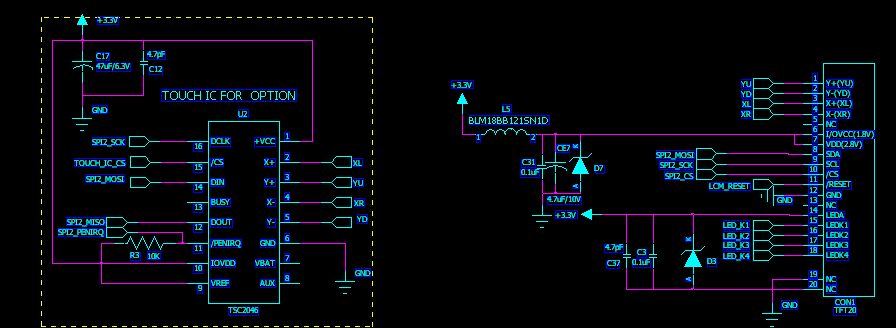

  尊敬的所有人:
   我们的客户使用 TSC2046作为触摸传感器。 现在在 MP 测试中出现问题、这非常紧迫。
   当我们用手触摸屏幕然后打开电源时、IC 不工作 、并且 PENIRQ 始终输出高电平、
    如果我们没有触摸屏幕并打开电源、则 IC 工作正常、触摸功能正常。 所附为电路和测试波形。
    请提供建议、谢谢!
e2e.ti.com/.../Waveform.docx

    您的客户是否使用 TSC2046的常规版本"-90"选项?
    观察您的波形、在第2种情况下(即用我们的手触摸屏幕、然后打开电源)、Y+线电压似乎达到3.3V、但噪声很大-我是否理解正确?
    Ajit
    尊敬的 Ajit:
       是的,客户使用了 TSC2046。
       如果我们触摸屏幕并加电,输入信号高达3.3V 且噪音很大,那么噪音会导致 IC 不工作?   我们测试3.3V 电压、非常干净。   是 IC 问题还是渠道问题?
    你能提供建议吗? 谢谢!
    通常、我们希望在触摸面板之前将其上电。 当我们触摸面板然后打开电源时、可能无法满足一些时序或稳定要求-因为现在手在输入引脚上添加了额外的电容。
    我将尝试让设计团队更好地了解触摸屏状态机的设计中是否考虑到了这种情况、然后返回给您。
