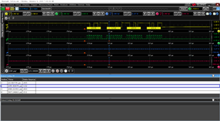

    您能告诉我们您的 PGA 增益设置是什么以及如何配置 ADS1282滤波器吗?  您是否还可以在逻辑分析仪捕获中包含 DRDY?

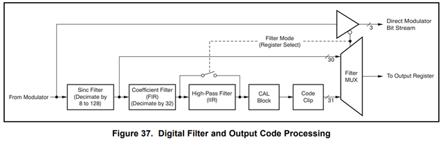

    计算:
    您的计算几乎是正确的。 对于双电压计算、该值实际上是:
    • 双电压=代码* LSB_SIZE
      • 这是所有 ADC 代码到电压转换的基础
    •  =(2 * x_FilterType * ADC_c)*(y_FullScaleRange / 2^30)
      • X_FilterType 的解释有点令人困惑。 本质上、无论您是使用 FIR 还是仅使用 sinc、都会为您提供不同的值(请参阅30与31长度、具体取决于您在下图中选择的长度)。
        • 我这样做的方法是、如果 sinc  、x_FilterType = 1、对于 FIR、x_FilterType = 1/2或0.5。
      • 至于浮点2、我们必须以某种方式从32位操作到滤波器位。
      • 全比例范围将在下面进行说明
    假设 G = 1 (这就是 Tom 要求您进行 PGA 设置的原因)和 FIR 模式、我得到-0.9811... 电压、这是您的值的一半。

    我可以说的是、不 如果我将逻辑分析器快照转换为十六进制并执行计算、则会得到-> ADC_c = 0xCD84CBD3 ->-0.9859V。 非常接近您已经看到的内容。
    我会将两个输入接地并将它们连接在一起、以查看您在输出端获得的值。  然后、我想看到 ADC_INPUT 转 ADC_GND 以及 ADC_VREFP 转 ADC_GND 的示波器屏幕截图、以验证所需电压是否符合预期。 当输入明显是单端输入时、您会收到负数、这一点非常可疑。
    我们正在做出其他假设、即您的数据已稳定、正如 Tom 所提到的、您正在遵循 DRDY 时序、但一旦我们验证了有关 ADC 的一些更基本的假设、我们将解决这些问题。
