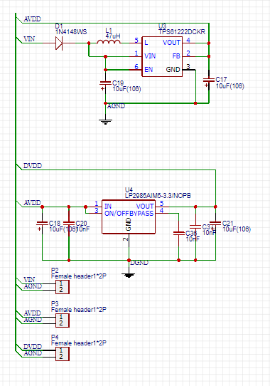

    您是以分立方式实现还是使用 EVM? 如果是分立式、您能否发布原理图?
    如数据表的引脚功能部分所述:
    VREFP 和 VREFN 之间是否有一个10uF 电容器?
    您是否有从4个 VCAP 引脚连接到 AVSS 的电容器?
    由于方波包含所有频率的信号、有时输入一个正弦波很有帮助、因为您知道正弦波在输入 RC 滤波器的通带内。 使用正弦波时问题是否仍然存在?
    它是分立式的、但主要基于 EVM 本身。 VREFP 和 VREFN 之间确实有一个10uF 的电容器。 这是电路:

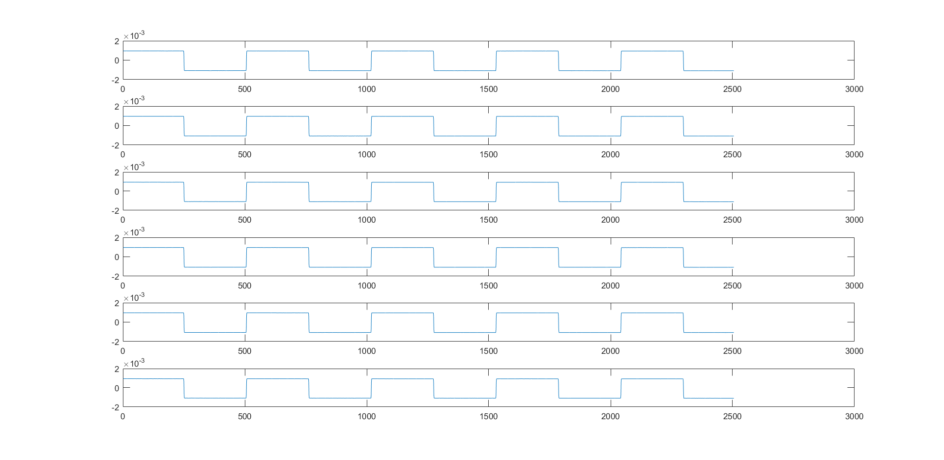

    但我对我的问题有一些更新。 有时、我注意到 ADS1299只会发送零、无论输入如何、它似乎是随机的。 此外、我能够正确测量测试信号、但在我打开电路后仅测量了几次。 下面是启动后的示例:

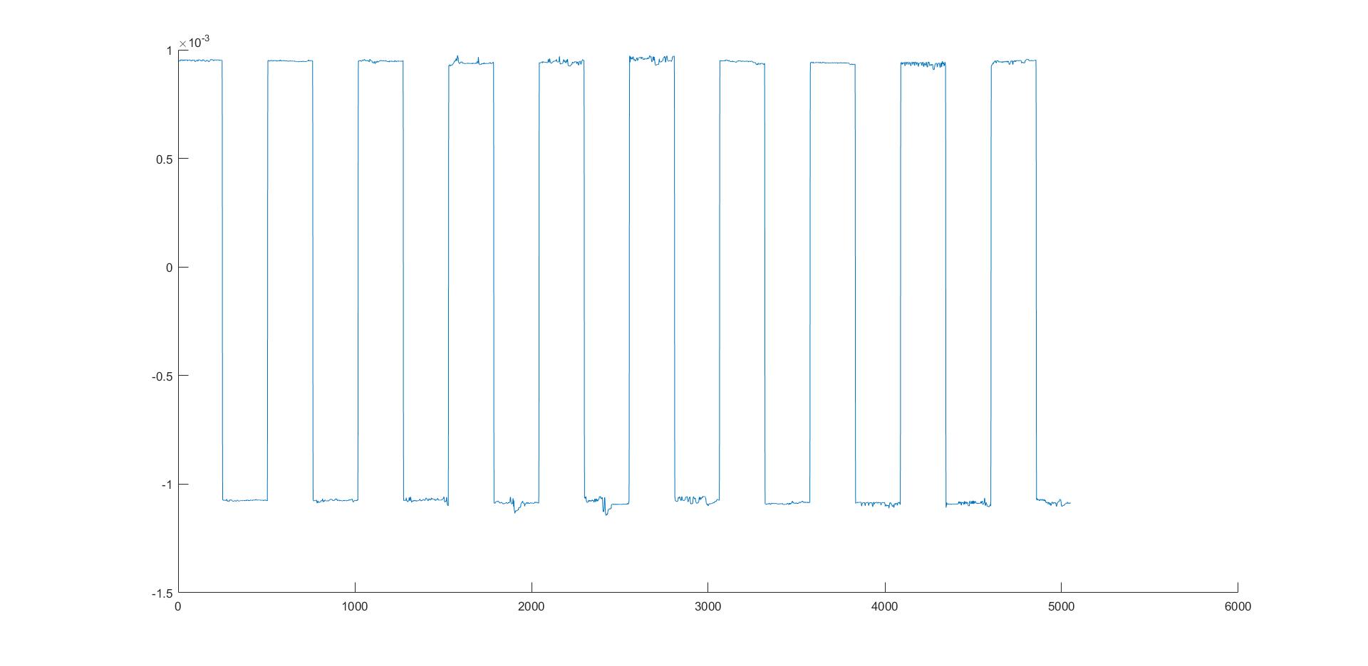

    这是几次使用后的30分钟:

    有趣的是、随着电路的保持、数据会随着时间的推移而变得更糟。 在您进行下电上电时、输出是否恢复为第一幅图像中显示的内容?

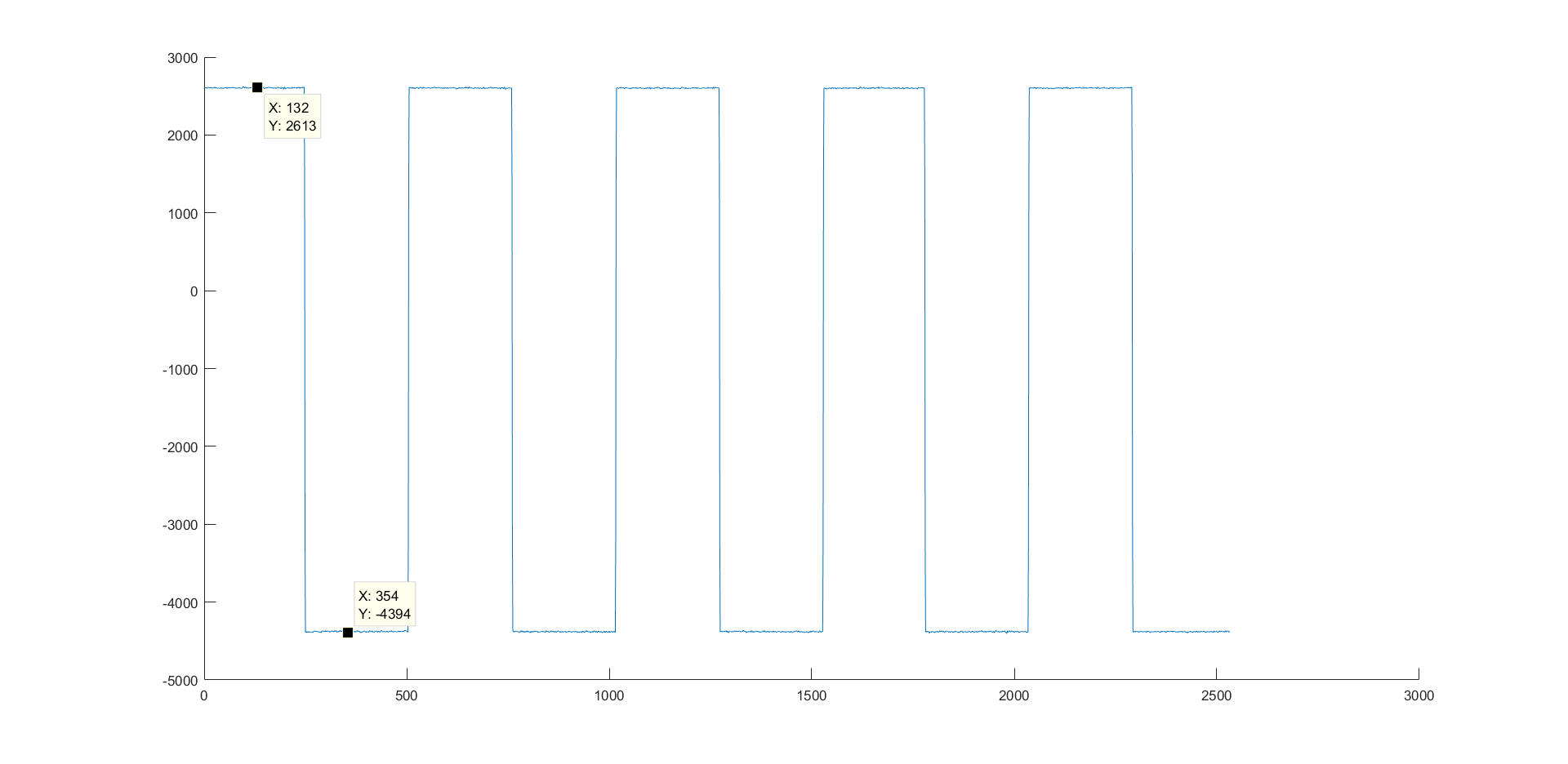

    现在、我有另一个有关测试信号的问题、在这里我可以获得稳定的读数、振幅在 REG_CONFIG2、0xD0条件下看起来是正确的、但我注意到正摆幅和负摆幅在不同增益下是不同的。 是这样吗? 是以(VREFP-VREFN)/2为基准的测试信号
    这些是来自通道1的一些截图、增益为1、2和24读取测试信号。
    您好 Felipe、
    我很高兴看到电路板已经组装!
    这可能是二进制补码转换问题。 尝试在"正常电极"模式下使用已知输入信号、并查看结果是否与输入匹配。 查看 ADC 的二进制输出并查看其是否与代码匹配也是可行的。
