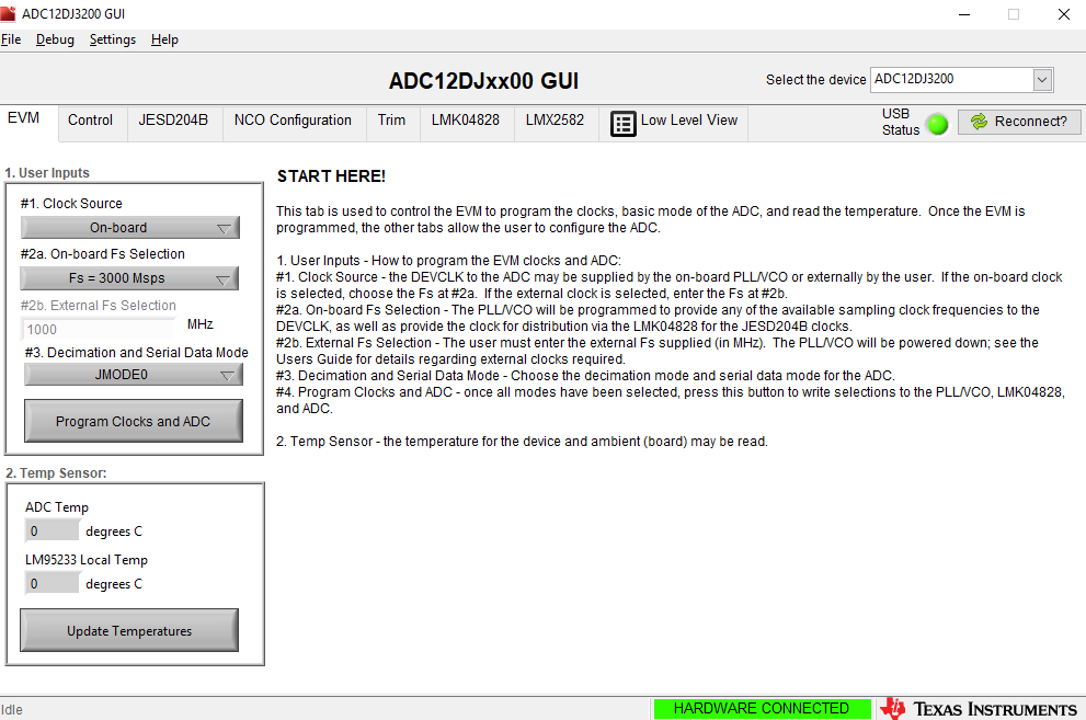

    什么 FS =? 您是否在 GUI 的 EVM 选项卡上选择了 MSPS 设置? 这实际上会设置 ADC 输入时钟频率、因此对于 JMODE0、采样率实际上是此处所示值的2倍。 对于 JMODE2、该值是正确的采样率。 对于 JMODE0和 JMODE2、串行通道速率将是该频率的4倍、因此如果选择3000、串行位速率为12Gbit/秒

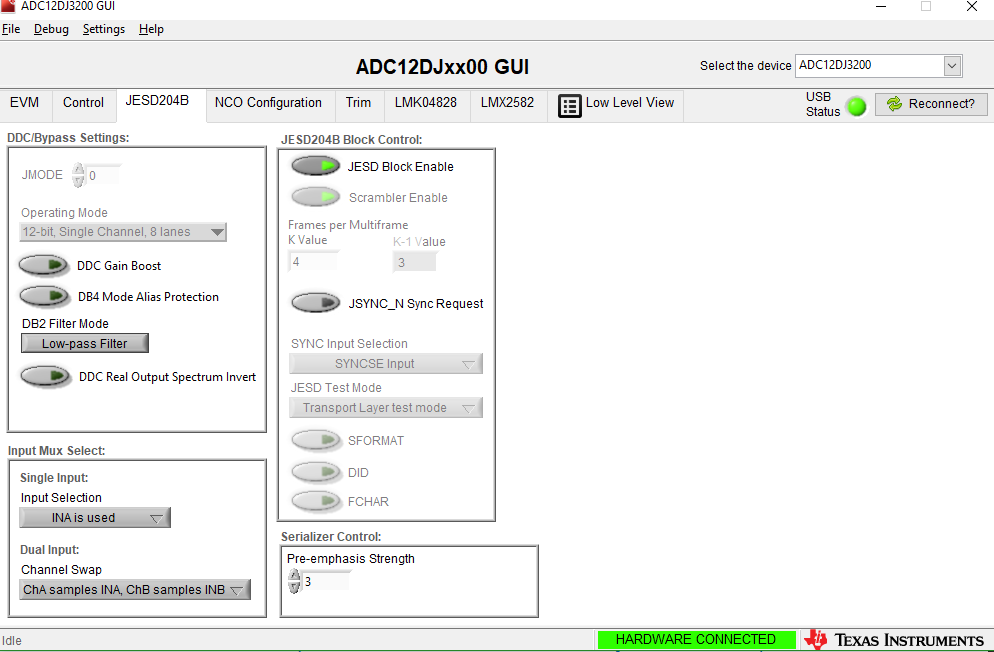

    您好、Jim、
    在 GUI 上选择了具有 JMODE0的1000Msps 的 FS 值;因此、对于 ADC 的两个通道、JESD 协议使用前四个通道、这四个通道连接到 FMC 连接器的收发器引脚。 要采样的信号是100mVpp 250MHz 正弦信号。
    是的、电源盒可以提供所需的电流、我们为电路板提供了+5V 电压。 我们还在各种测试引脚(1.1V、1.9V 和3.3V)上测试了电压、电压符合要求。 EVM 在配置后消耗1.2A 的电流。
    请查找随附的 Arria 10 SOC 板原理图。 我们将 FMC A 用于 ADC EVM 连接。 e2e.ti.com/.../4024.a10_5F00_soc_5F00_devkit_5F00_03_5F00_31_5F00_2016.pdf
    Arvind

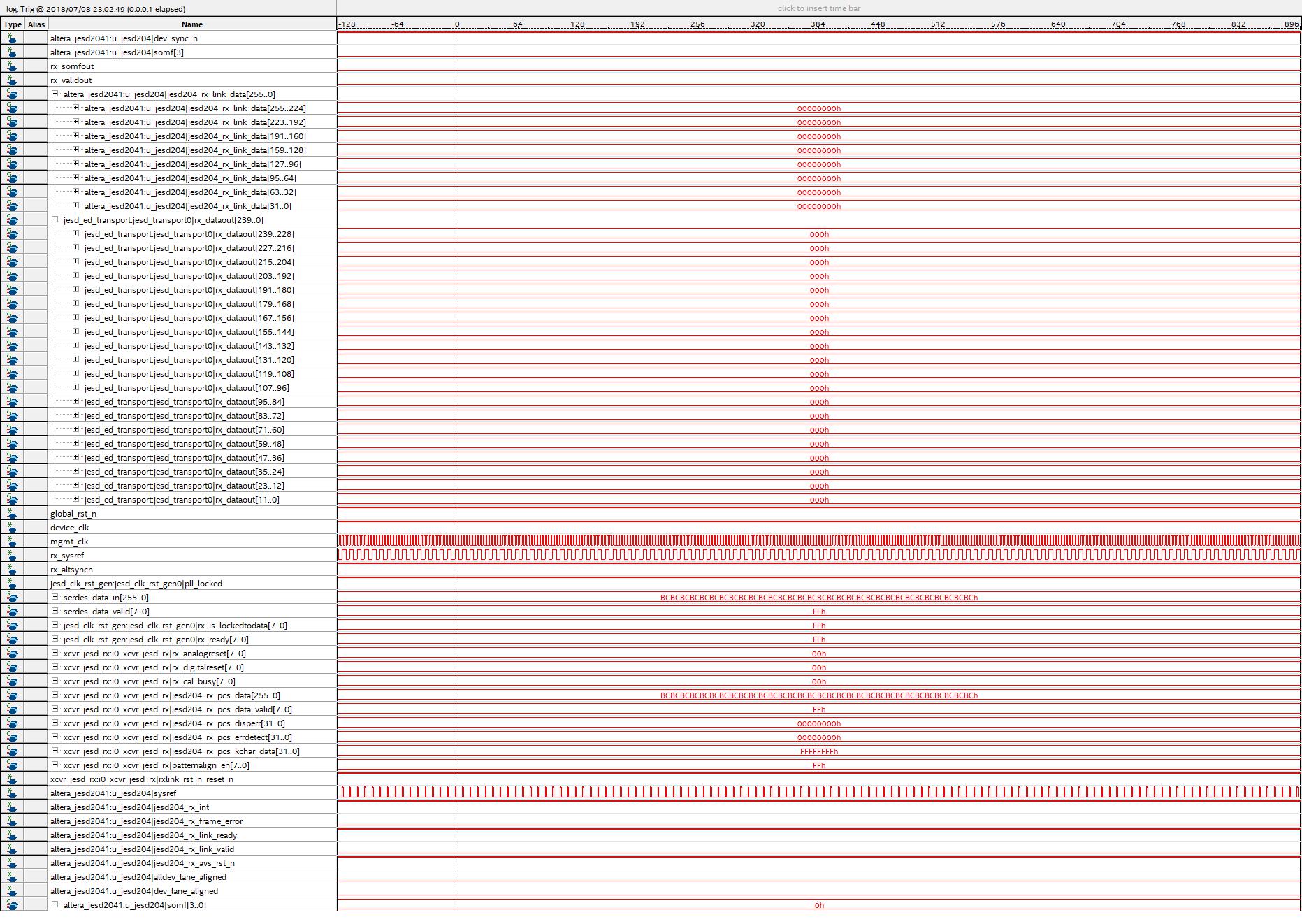

    您好、Jim、
    引脚分配与我们之前讨论的相同。 我在原始设计示例中探测了建议的信号、但我在模块中找不到的信号"rx_reset_seq_xcvr_reset"和"rx_reset_seq_avs_rst"除外。 对于其余部分、信号状态按预期显示。 因此,我在 Altera JESD204B 文档(pp:109-113 www.altera.com/.../ug_jesd204b.pdf )中增加了一些建议的信号。 结果如下:
    信号 采样时钟 预期状态 输出状态
    RX_RESET_SEQ_xcvr_reset Mgmt_clk 找不到信号
    RX_RESET_SEQ_AVS_rst
    Mgmt_clk
    找不到信号
    [内核_]PLL_Locked Mgmt_clk
    RX_READY Mgmt_clk
    RX_IS 位置到数据 Mgmt_clk
    RX_LINK_CLK_RSTn RX_LINK_CLK
    SERDES_DATA_IN RX_LINK_CLK CBCBCBCBCBCBCBCBCBCBC CBCBCBCBCBCBCBCBCBCBC
    SERDES_DATA_VALID RX_LINK_CLK
    RX_CAL_BUSY RX_LINK_CLK
    jesd204_rx_pcs_data_valid RX_LINK_CLK
    jesd204_rx_pcs_kchar_data RX_LINK_CLK
    jesd204_rx_avs_rst_n RX_LINK_CLK
    jesd204_rx_link_ready RX_LINK_CLK
    jesd204_Rx_int RX_LINK_CLK
    jesd204_rx_link_valid RX_LINK_CLK
    DEV_lane RX_LINK_CLK
    我没有列出我已横置的所有其他信号;您可以在随附的屏幕截图中查看它们  。 器件时钟为直流、因为其频率与采样时钟频率相同。 此外、sysref 信号按预期进行绑定。 从最后三个信号中、我可以看到 SYNC 没有建立、因此中断信号(jesd204_Rx_int)变为高电平;但我不知道原因。 我使用了原始设计示例、以最大限度地减少从我的一侧引入误差的可能性。 我还将分享 GUI 设置的屏幕截图以进行验证。
    请告诉我前两个信号需要在哪个模块中使用(如果仍然需要探测)。 如果需要、我很乐意探测更多信号、以了解为什么同步未建立。  如果您有任何意见和建议、请告诉我。
    谢谢、此致、
    Arvind

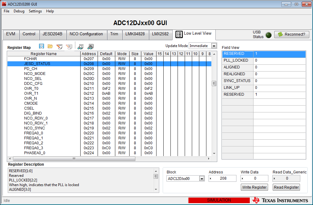

    您好 Arvind
    在探测信号中、我们看到 DEV_SYNC_n 始终为逻辑1、因此 ADC 应转换为 ILAS、然后转换为正常数据。 由于 ADC 持续输出 BCBC 字符、因此似乎 ADC 的 SYNC_SE 输入处于逻辑低电平。 您能否通过执行以下操作来检查 ADC 接收到的同步状态?
    导航到"Low Level View"选项卡、然后在 ADC12DJxx00寄存器部分找到 JESD_STATUS 寄存器。 单击左下角的"Read Register"按钮。 如果从 FPGA 到 ADC SYNC_SE 的~SYNC 信号连接正确、SYNC_STATUS 应为1、但我怀疑它为0。
    如果报告的 SYNC_STATUS 为0、则需要了解 FPGA 中的 DEV_SYNC_n 信号为何未根据需要映射到 FMC 连接器引脚 H31处的单端 CMOS 信号。
    Jim B
    您好、Jim、
    事实上、DEV_SYNC_n 被映射到 LVDS I/O 引脚的相反的极性引脚:H32。 EVM 现在可以工作。
