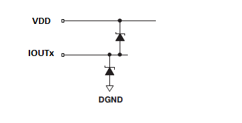

我正在为 DAC8812和 DAC8802设计一个测试解决方案、我希望测试模拟引脚的连续性、但我希望确保我做的是正确的。 请参阅下图。
我注意到引脚 VrefX、RFBx IoutX 可以取正负值+-Vref (最大允许范围为[-15V 至+15V])、因此我假设这些引脚上没有保护二极管、对吗?
为了测试引脚 RFBx 和 IoutX 的导通性、I 将强制电流通 过 RFBx 并读取引脚 RFBx 和 IoutX 之间的电压、I 将需要闭合 S1、这是通过 VDD 上电来实现的; 但是、我不确定如何测量 VrefX 引脚的导通性、我读取的 VrefX 引脚具有5k +-20%的恒定阻抗是否是 VDD 关闭时的情况? 或者、我应该为 VDD 加电并复位 DAC 寄存器并测量 Vref 和 AGND 之间的电压吗?
您是否认为有更好的技术来测试这些引脚?
对于数字引脚、我将强制使用-100uA 并测量齐纳正向电压;对于 VDD、我将强制使用-100uA 并按照 下图所示、串联测量2个齐纳正向电压... 就足够了吗?
或者我是否应该获得其他保护?

    您正是 VREFx 和 RFBx 的相关人员、他们可以达到+/-18V 绝对最大值 但是、IOUTx 引脚只能达到 VDD。
    通常、为了测试导通性、我们会向相应引脚施加约50uA 的电流并测量电压。 对于数字引脚、正确的做法是应在 ESD 二极管上测量电压。
    对于模拟引脚、可以通过提供电流并测量等效接地阻抗上的电压来测试 VREFx。 您需要打开 VDD。
    在打开 VDD 后、RFBx 的测试方法与 IOUTx 的测试方法类似。
    对于 IOUTx、您可以测试 w.r.t 接地和 VDD。
    希望回答您的问题。

    Uttam,非常感谢您的响应,因此 IOUTx 引脚具有以下连接:?
    这意味着它可以通过施加流经 EDS 二极管的电流进行测试?

    我从设计团队得到了一个确认、即 IOUTx 上有 ESD 二极管连接到 VDD 和 GND。
    希望这能解答您的问题。
    Uttam
    您好、Uttam、
    这完全 回答了我的问题!!
