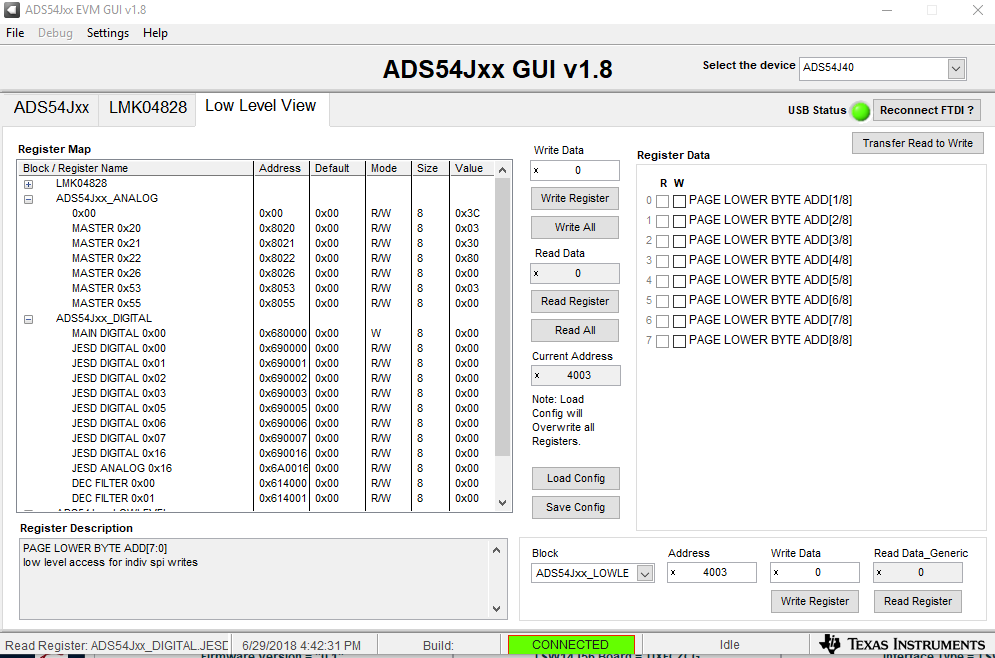

    但是、我们在这里仍然存在问题。 使用 ADS54Jxx EVM GUI 和您的评估硬件模块、使用低级视图 GUI、我可以成功写入和读取 ADS54JXX 模拟组。 但我无法读回 ADS54JXX_digital bank 的任何内容。 我将发布屏幕快照和我使用的 GUI、您能在这里发出一些光吗?
    非常感谢。
    Layne、
    模拟组不需要器件时钟和 SYSREF 即可使 SPI 正常工作、但数字组确实如此。 此外、您必须执行数字内核复位、以将更新的值加载到0x6800h 页。
    Jim
    你好、Jim
    我们昨天让它工作了。  Hao 错过了评估卡文档中的设置部分。  在我向他指出之后、他使用您的 GUI 和我们的生产卡成功地读取和写入模拟和数字寄存器。
    感谢您在这方面的所有帮助。
